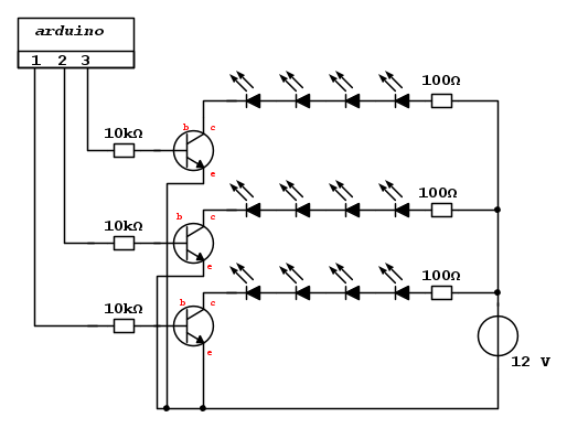

Brianz ha scritto:Più che altro 4 led da 3.3V = 13.2V alimentati a 12 V non daranno certamente il loro massimo...
Si giusto , però il mio alimentatore 12vcc emette proprio 13V circa. :-)
Però ancora non capisco se mi conviene un transistor ,un mosfet o direttamente dei relè per realizzare una sorta di questo circuito o se avete altri circuiti per dare lo stesso effetto, praticamente comandare serie da 4 led con un pin di arduino.. Calcolando che volevo comprare un arduino mega per avere circa 50 pin disponibili , quindi 50 serie da 4 led per un totale di 200 led. Secondo voi questo è un metodo valido o ce n'è un altro sicuramente meglio?

e dopo quanto ti ha detto Foto Utentemir, controlla e correggi come hai messo le resistenze..........
:shock: :shock: :shock: è stato corretto il disegno......non credo da te, è fatto troppo bene.

Messaggioda Foto Utentegabronzio » 14 ott 2016, 12:32
setteali ha scritto:e dopo quanto ti ha detto Foto Utentemir, controlla e correggi come hai messo le resistenze..........
...allora un saluto cordiale a tutti :ok: :ok:
:D :D :D no non da me ...scusate ma sono a lavoro e ho fatto i disegni di corsissima

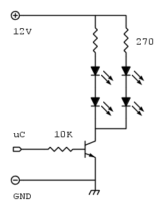

:-| Se l'alimentatore da 12 V ti da 13 V probabilmente non è stabilizzato... probabilmente misuri la tensione a vuoto o è fasullo :mrgreen: e comunque se la somma delle tensioni dei LED è superiore (ma anche uguale) alla tensione di alimentazione come fai a aggiungere il resistore di limitazione :?: ... volendo usare il resistore con quei LED e 12 V esso dovrà avere un valore congruo da permettere una regolazione, ipotizzando una corrente di 20 mA la serie potrà essere di tre LED (il resistore viene da 105 ohm) allora vanno bene i 100 ohm... O_/

Quando ho suggerito la resistenza da 100 ohm non era specificata la tensione di lavoro dei diodi, avevo ipotizzato fosse sui 2.5V
Ovviamente 4 diodi così con 12V non si accenderanno mai, si potrebbero mettere a due a due in serie ad una resistenza da \frac{12-(3.3 \times 2)}{20 \times 10^{-3}}=270 \Omega e collegati tra +12V e collettore.
Ma è solo un esempio, configurazioni che funzionano ce ne sono molte altre

Messaggioda Foto Utentegabronzio » 14 ott 2016, 15:56
quindi un bc457 potrebbe andar bene giusto? E invece un tip31?

Messaggioda Foto UtenteIlGuru » 14 ott 2016, 15:58
Guarda sul datasheet quanta corrente di collettore può portare.

Messaggioda Foto Utentealev » 14 ott 2016, 16:01
Sopporta fino ad 1 A, forse è sprecato per accendere dei LED
Io userei un BC337

Messaggioda Foto Utentegabronzio » 14 ott 2016, 19:13
ho montato il tutto con un bc337, ho detto a arduino di fare: accendi , aspetti 1 secondo, spegni, aspetti un secondo etc... ma non funziona.. i led rimangono sempre accesi
