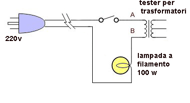

Secondo me alev potrebbe avere ragione, in quegli anni era di moda l'autotrasformatore. Per tagliare la testa al toro adopara questo circuito senza aver paura tanto non bruci nulla se metti sul secondario si accende la lampadina se invece metti sul primario non dovrebbe accendersi oppure pochissimo, se hai inserito il circuito sul primario, a lampada spenta metti il tester su gli altri fili rimanenti e prova a vedere se esce tensione, se non esce nulla il trasformatore e interrotto.
tester trasformatori.jpg (34.68 KiB) Osservato 3191 volte

Grazie a tutti per le esaustive risposte, ho provato il nuovo tester ( :D bellissimo) per trasformatori suggeritomi da elektronik e confermo luce accesa sui pin verdi, per il resto è buio totale. Immagino sia fuso.

Se sui fili verdi si è accesa la lampadina potrebbe indicare se fosse l'entrata della 220 V un corto ma nel caso specifico mi sembra che il tester è stato inserito sul secondario, quindi va bene. mettilo sui due fili neri e metti il tester per corrente alternata 220 V e prova a vedere se segna qualcosa.
N.B. prima di grattare i fili bruciali in punta con un accendino in modo che la vernice si fonda.

Foto Utenteelektronik 220Vac sui 2 neri ottengo: rosso 12,5Vac; verde 20Vac nonostante le sezioni dei verdi è molto piu piccola rispetto ai rossi. Se "per caso" collegassi la 220Vac sui verdi senza lamapada e attaccassi la corrente per qualche secondo, ottenendo un abbassamento di tensione in casa notevole, potrebbe influire sui misteriosi 20Vac rilevati dal tester? :oops:
