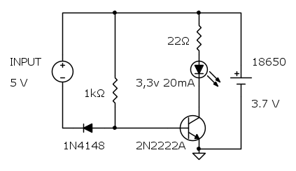

Ciao a tutti, ho trovato un circuito sul web e l'ho leggermente modificato per poter far accendere un led quando manca la luce in casa: collego un'alimentazione a input con un trasformatore a muro da cellulare, ad esempio, e una batteria al litio per poter pilotare il led.
Il circuito per funzionare, funziona bene. C'è qualche controindicazione nel realizzarlo in questo modo?
E se volessi adattarlo a carichi più "consistenti", mi potrebbe bastare sostituire il transistor direttamente collegato al carico con un mosfet di potenza?

DI transistore te ne basta uno.
Non ho capito il collegamento con il fatto di far accendere il led quando manca la luce in casa.

Ho preso tutto dal web, come dicevo collegando un alimentatore da 5v (ma immagino che vada bene un po' qualsiasi cosa, nei valori ammessi dal transistor) a muro a INPUT, quando salta la luce il led, normalmente spento, si accende, alimentato dalla batteria 18650 in alto.

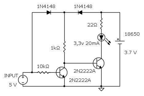

shineon82 ha scritto:C'è qualche controindicazione nel realizzarlo in questo modo?
Certo: ti scarica la pila anche quando il LED è spento.
Per evitarlo potresti aggiungere due diodi, così:

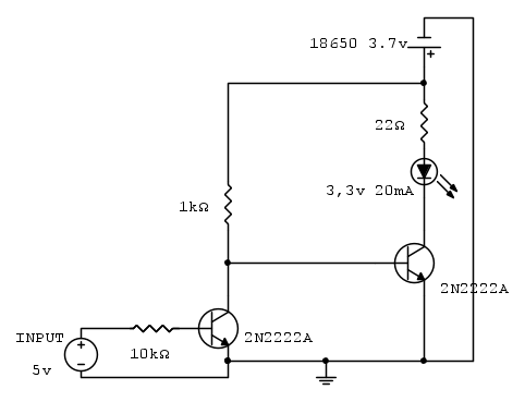

simo85 ha scritto:DI transistore te ne basta uno.
Simone :ok: :ok: :ok: ci ho messo un po' a capirlo ;-)
È vero, si può fare anche così:

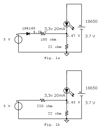

0 transistor :mrgreen:
Se il generatore da 5 V e' protetto da tensioni inverse (ingresso - uscita) / ha gia' un diodo interno / non assorbe corrente se "alimentato" dall'uscita si puo' utilizzare il circuito di fig 1b

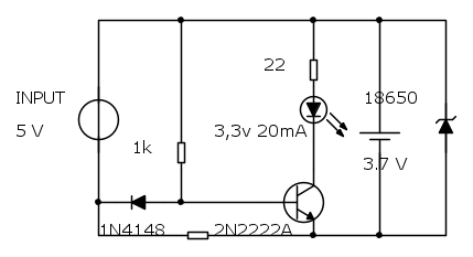

Messaggioda Foto UtenteBrunoValente » 15 nov 2016, 11:31
Se la batteria è ricaricabile puoi aggiungere la R e lo zener, così ti si carica quando c'è tensione.

GuidoB ha scritto:Certo: ti scarica la pila anche quando il LED è spento.
Ecco, questo non è simpatico... grazie!
Non avendo 1N4148 posso sostituirli con 1N4004?
Come non detto, scherzavo, ne ho un centinaio... non ricordavo
Ottimo, risparmio pure un transistor :ok:
