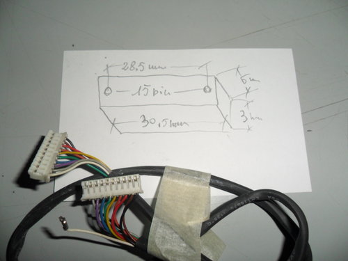

Ma i fili come sono collegati al connettore? non è che per caso c'è un apposito faston all'interno del connettore?

Sandro22 ha scritto:ti serve la larghezza del connettore e l'altezza?
Serve soprattutto il passo. A occhio sembra un connettore passo 2,54 mm tipo questo

Narcolex ha scritto:Ma i fili come sono collegati al connettore? non è che per caso c'è un apposito faston all'interno del connettore?
si c'è un faston al interno ho allegato la foto alla risposta a setteali

Messaggioda Foto UtenteSandro22 » 4 dic 2016, 12:20
E come faccio a sapere il passo ?
Comunque dalla foto che hai allegato sembrano uguali i faston ,ma poi serve anche la pistola per chiuderli o posso farlo con delle pinzette?

Sandro22 ha scritto:E come faccio a sapere il passo ?
Con buona approssimazione: misura la distanza dal primo all'ultimo foro e dividi per il numero di fori...
... 15_{(pin)} \;.\; 2,54 = 38,1\;mm\; quindi dovresti misurare poco meno di 4 cm...

ciao,
ho guardato in un cassetto ed ho trovato solo questo che è in foto, ha solo 10 pin e sono identici a quelli che hai te nel tuo connettore, ho un VCR credo uguale al tuo è un Panasonic NV-FS100 HQ, ed il connettore è quello che dall'alimentatore va alla piastra superiore, ho provato a togliere un pin e si innesta perfettamente.
Quindi se te vuoi io ho questo, in pratica ti avanzano i pin da cambiare, ma certamente devi giuntare dei monconi di filo, fammi sapere se ti interessa.

setteali ha scritto:ciao,
Si mi sembra uguale,mi conviene fare le aggiunture ai fili ,quanto vuoi per il cavo?

:-) Ma la foto non potevi fargliela che si vedesse il danno senza dover andare a guardare il monitor da dietro ? :mrgreen: ...non riesco a capire se restano quattro fili adiacenti ben fissati nel connettore marrone, nel caso ci fossero tagli lo spezzone di connettore marrone (e il suo reciproco bianco, e lasciando anche il quinto buco "vuoto" ) e lo innesti a lato del cavo di setteali ottenendo un 15 pin con 14 fili come l'originale, (se ci sono di mezzo incastri particolari puoi limarli, per il fissaggio fermi con una goccia di termocolla) e risolveresti senza giunte e troppi fastidi :roll: O_/
