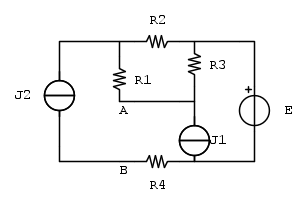

Messaggioda Foto UtenteSimoneLP » 2 gen 2017, 18:23
Anche se non proprio appropriato al topic, ma per come si è sviluppata la discussione mi sembra un posto giusto per chiedere: qual è la tensione ai capi di un generatore di corrente ?
Perché in una situazione di questo tipo:
per calcolare la tensione tra A e B, secondo una LKT ottengo che essa è somma delle tensioni ai capi di R4 e J1.
Vi ringrazio.
