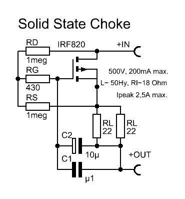

Negli amplificatori a valvole (parlo di quelli per strumenti musicali, anche se in effetti avviene lo stesso per quelli HiFi) nell'alimentazione vengono usati filtri CLC ma un difetto degli induttori è che sono voluminosi e pesanti, per cui, a volte, si vorrebbe sostituirli con qualcosa di più compatto
Alcuni usano dei Giratori (spero sia il termine italiano corretto) e dicono che i risultati sono di buon livello, ho recuperato delle informazioni riguardo al calcolo dei componenti da usare, ma non sembrano darmi risultati coerenti con i valori dell'esempio che ho a disposizione (47 H - 60 ohm)
Qualcuno saprebbe aiutarmi indicandomi una formula (semplificata) ?

Non capisco da dove vengono fuori i 60 ohm.
Se applico la formula che hai riportato mi vengono fuori 20 ohm.
Era questo che intendevi?

:-) Essendo un giratore... ho provato a rigirare i dati :mrgreen: e mi avvicino ai 60 ohm (57 ohm) solo mettendo R1/R4 (oppure R2/R4) al posto di R1/R2 nella formula per la Req serie...

Ma, a buon senso, nella mia piu` totale ignoranza in materia, quel circuito non andrebbe raddoppiato con un altro speculare in antiserie?

Messaggioda Foto UtenteKagliostro » 6 gen 2017, 23:17
Foto UtentePietroBaima
E neanche io, è proprio questo quello che intendevo
interessante ipotesi potrebbe anche essere
Se può aiutare a capirci qualcosa, ho un altro esempio dove danno i valori in H ed in Ohm
questo
ma qui se numeriamo con la stessa logica i resistori otteniamo 1000 / 430 = 2.32
e 2.32 + 1 = 3.32
quindi 3.32 x 11 = 36.52 ............ decisamente lontani dai 18ohm indicati
:roll: :roll: :roll: io proprio non mi ci ritrovo

Messaggioda Foto UtentePietroBaima » 6 gen 2017, 23:21
qui ci va un esperto di analogica.
Chissà se Foto UtenteIsidoroKZ ha tempo un attimo...
