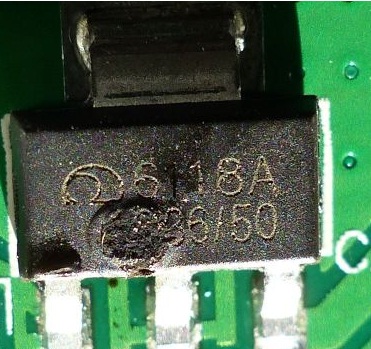

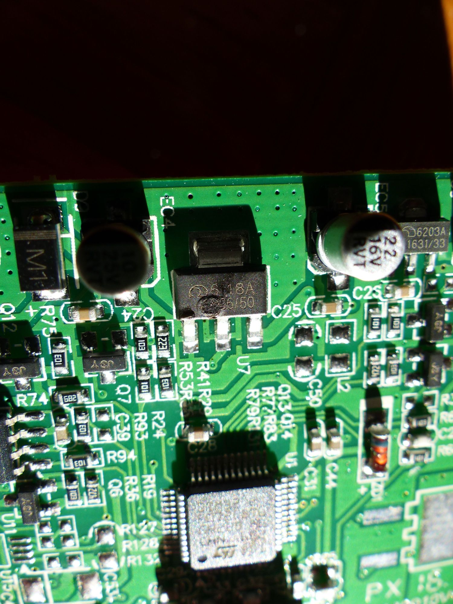

Ciao a tutti,
ho problema con il componente in oggetto.
Essendo danneggiato dovrei sostituirlo ma non conoscendolo non so come muovermi..
Ho scoperto dopo varie ricerche che è un "Adjustable Voltage High Speed LDO Regulators" prodotto da un azienda cinese quindi non reperibile in Europa (almeno, io non l'ho trovato!), anche perché non riesco a leggere completamente la serie del prodotto.(allego foto)
Qualcuno riesce a dirmi con quale componente potrei sostituirlo ?
Grazie a chi mi aiuterà !

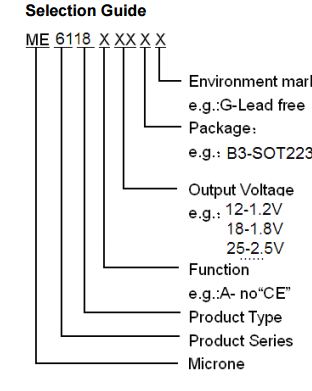

Dal datasheet
Cerca un equivalente se non trovi il componente originale
Datasheet

[4] Re: ME6118A..un sostituto ?
Messaggioda Foto UtenteGPW » 7 gen 2017, 0:42
mir ha scritto:è in vendita qui..
Sì questo l'avevo trovato, il dubbio deriva dalla sigla xxxx/50 sul mio invece qui è xxxx/33 e non so se può andar bene lo stesso oppure no.

[5] Re: ME6118A..un sostituto ?
Messaggioda Foto Utenteibra » 7 gen 2017, 0:47
/33 dovrebbe indicare 3.3V come tensione stabilizzata in uscita

[6] Re: ME6118A..un sostituto ?
Messaggioda Foto Utenteibra » 7 gen 2017, 0:49
... comunque dalla foto che hai messo io vedo un /50, quindi ritengo che sia un 5.0V
... ma sentiamo altri pareri prima di fare danni incalcolabili ;-)

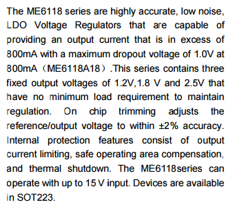

Messaggioda Foto UtenteMassimoB » 7 gen 2017, 1:55
Dal datasheet
Sul datasheet non sono presenti le versioni 3.3V e 5V però non escludo vi siano

[10] Re: ME6118A..un sostituto ?
Messaggioda Foto UtenteMassimoB » 8 gen 2017, 13:49
Come equivalente puoi usare L' NCP1117ST50 della ON Semiconductor che ha stessa piedinatura e stesso case
Datasheet
