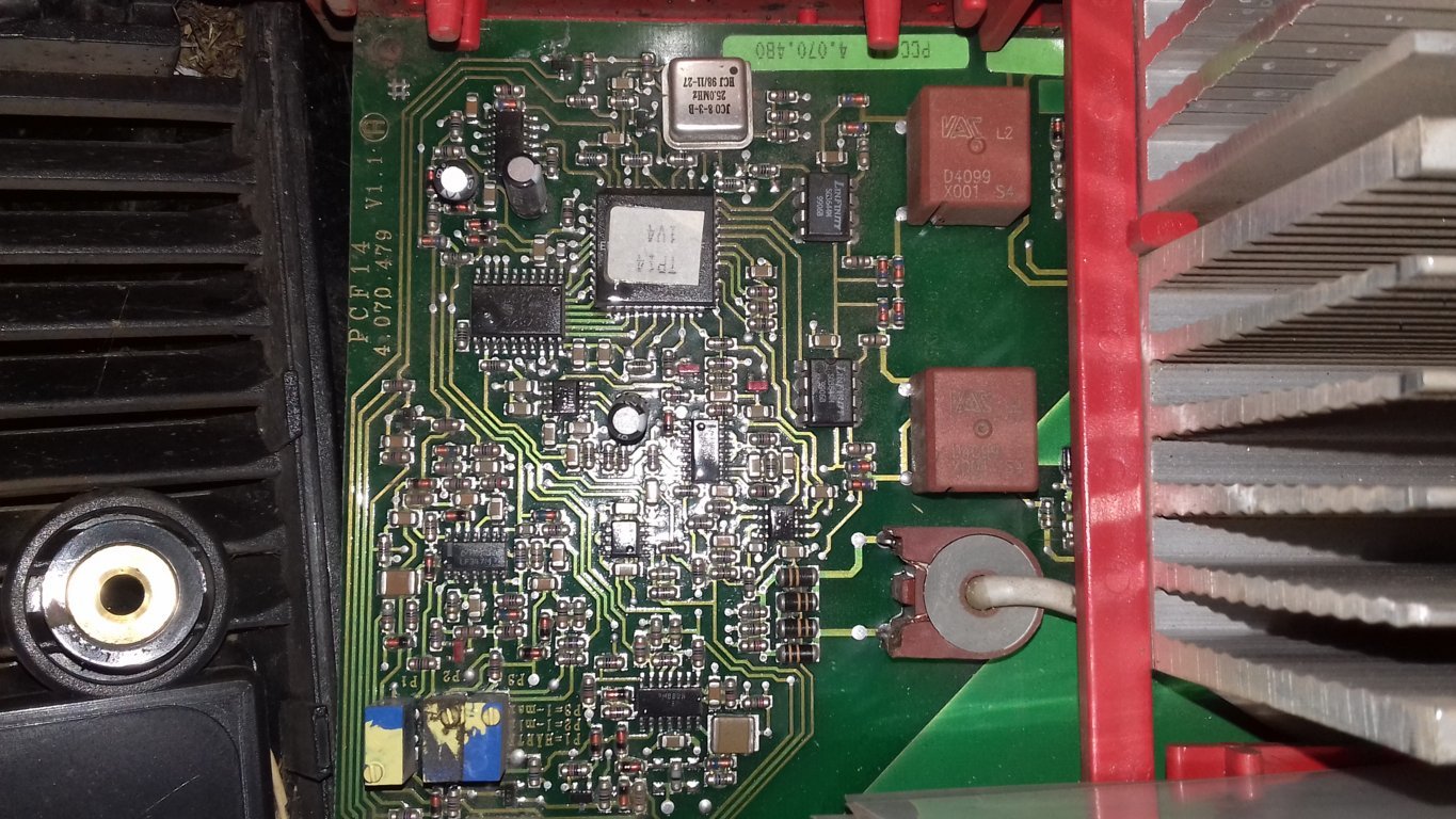

Vi ringrazio per le risposte che avete dato fin ora.
Un piccolo aggiornamento: ho tolto il dissipatore grande e ho notato che c'è un componente al quarzo come giustamente ha fatto notare DarwiNE.
Ho misurato ai capi del raddrizzatore ma non è presente nessuna tensione.
Mentre il relè vedo che commuta i contatti quando viene data tensione alla saldatrice.
Niente condensatori gonfi, ricontrollato per bene tutte le piste ma sembrano ok stessa cosa per i componenti, l'unico componente rotto era il varistore posto all'ingresso dell'alimentazione

Messaggioda Foto Utenteelettrodotto » 4 mar 2017, 12:48
il componente al quarzo sembra un oscillatore, mentre non riesco a capire che componente siano quei due quadrati marroncini sulla destra dell'oscillatore

Messaggioda Foto UtenteFedib » 4 mar 2017, 13:45
Sono dei trasformatori d'impulsi che piloteranno i mosfet

Messaggioda Foto Utenteelektronik » 4 mar 2017, 13:47
Penso che sono delle bobine toroidali inglobate

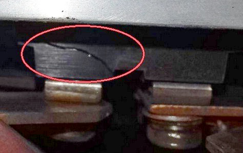

Messaggioda Foto Utenteelettrodotto » 5 mar 2017, 11:38
Ho smontato pezzo per pezzo tolto tutti i dissipatori ma non ho trovato resistenza in ceramica.
Come ho tolto il dissipatore dove è presente sembra un raddrizzatore ho notato che questo componente è rotto.
Ma mi viene il dubbio che la causa sia questa perché come dicevo prima non ho tensione all'ingresso di questo ,aspetto comunque la risposta da parte vostra
35 3
Messaggi: 40
Iscritto il: 20 set 2015, 10:06
[27] Re: saldatrice non funziona dopo caduta
Messaggioda Foto UtentePietroBaima » 5 mar 2017, 11:51
Caspita, vorrei aiutarti, ma non vedo niente, a parte il blocco di Al.
Riusciresti a fare una foto più dettagliata e più luminosa?

Messaggioda Foto Utentestefanob70 » 5 mar 2017, 12:00
ma sicuro che si tratta di un ponte?
mi sembra un SCR di potenza...guarda le barre di rame collegate..
portano alle uscite degli elettrodi..

Messaggioda Foto Utentemir » 5 mar 2017, 12:14
PietroBaima ha scritto:Riusciresti a fare una foto più dettagliata ..
In effetti il semiconduttore è "aperto" ;-)
