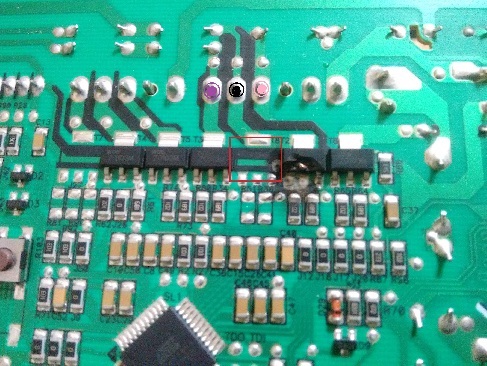

OK grazie!
Ma in caso secondo voi si può riparare la scheda? Oltre a sostituire il componente bruciato, si può ricostruire la pista? Non l'ho mai fatto :roll:
Foto UtenteCronoblack
Messaggi: 18
Iscritto il: 28 giu 2012, 19:11
[12] Re: Scheda lavatrice bruciata
Messaggioda Foto Utentestefanob70 » 6 mar 2017, 14:57
Ricostruire si,ma devi prima verificare:
1)Perche' si e' danneggiato.
2)eliminare la causa.
3)acquistare il componente nuovo.
4)ricondizionare le piste elettriche.

Messaggioda Foto UtenteCronoblack » 6 mar 2017, 15:25
stefanob70 ha scritto:Grande Foto Utentemir :lol: :lol: :lol: :lol:
download/file.php?id=43452
segui la pista rossa...
Allora la pista rossa ha un cavo nero che sembra portare all'elettroserratura.
Invece sinceramente non so se nel riquadro rosso da me segnato ci fosse lo stesso componente nero. Da quanto potete vedere, nel caso sarebbe sempre lo stesso cavo nero?

[14] Re: Scheda lavatrice bruciata
Messaggioda Foto Utentemir » 6 mar 2017, 15:55
Cronoblack ha scritto:Da quanto potete vedere, nel caso sarebbe sempre lo stesso cavo nero?
in [10] Foto Utentestefanob70, ti ha anticpatamente risposto indicandoti con il tratto rosso la pista interessata, relativa ai due semiconduttori, e sempre Foto Utentestefanob70 in [6]
stefanob70 ha scritto:Potrebbe essere l'elettroserratura dell'oblò...

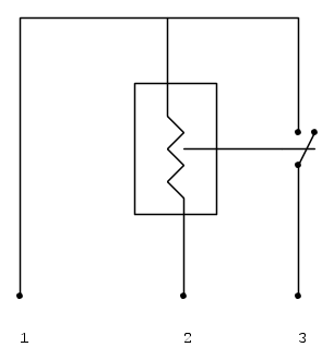

Allora ho smontato l'elettroserratura e ci sono le 3 lamine con scritto: 2 3 1
E' possibile fare delle prove con il multimetro per vedere se effettivamente si sia guastato?

Messaggioda Foto Utentestefanob70 » 6 mar 2017, 20:16
Devi misurare lla resistenza della bobina,lo schema e' questo:

[18] Re: Scheda lavatrice bruciata
Messaggioda Foto Utentestefanob70 » 7 mar 2017, 9:45
Le cause sono molteplici.
Probabile che sia andato in corto per surriscaldamento la bobina.
Oppure il triac si è guastato è ha danneggiato successivamente la bobina.
Comunque è cosa normalissima che succede.
Ripeto che gli elettrodomestici sono progettati per durare poco,quindi mettiti l'anima in pace.
