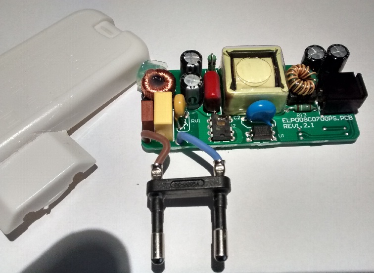

Salve, nel 2012 ho comprato la lampada ikea sotto sotto raffigurata (PS2012) e un mese fa si è bruciato l'alimentatore (ELP009C0700PS). Con una certa difficoltà l'ho aperto e ho scoperto che si era bruciato un integrato. L'alimentatore ha le seguenti caratteristiche:
- ingresso 220 V
- Uscita 12.5V MAX.
- Corrente costante 700ma.
- 6 - 9W
La lampada ha tre led ad alta efficienza.
Non riesco a trovare detto alimentatore da nessuna parte.
Ho provato cvon un alimentatore a parete da 12V 1A ma la lampada comincia ad accendersi e spegnersi (lampeggia ogni secondi circa) e ho smesso.
Mi consigliate un alimentatore sostitutivo?

Messaggioda Foto Utentemonade46 » 26 mar 2017, 18:12
Scusa, hai un idea sul tipo di integrato scoppiato che si vede in foto?
Ha 4 piedini da un lato e 3 dall'altro.
Se riuscissi a sapere la sigla lo potrei facilmente sostituire.

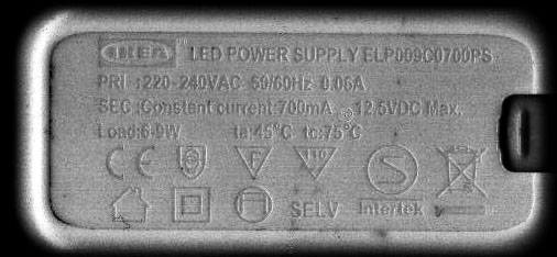

[7] Re: Lampada IKEA PS2012
Messaggioda Foto Utentemonade46 » 26 mar 2017, 18:44
Scusate se intervengo, sull'alimentatore originale c'è scritto questo (foto)

[8] Re: Lampada IKEA PS2012
Messaggioda Foto UtenteJAndrea » 26 mar 2017, 18:51
Quel che ti serve è un' alimentatore a corrente costante a 700mA, già che il carico è regolato in corrente, quella che può avere una discreta variabilità è la tensione.
I driver per tale valore di corrente non mancano. In qualche caso riusciresti addirittura ad avere la stessa forma del contenitore con la spina...
