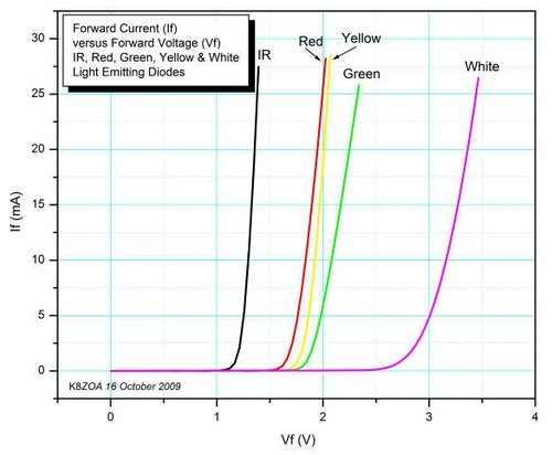

Per la prima parte, queste curve ti dicono niente ?

Articolo di Foto UtenteIsidoroKZ http://www.electroyou.it/isidorokz/wiki ... e-costante
Dai un'occhiata alle curve mostrate da Foto UtenteSerTom: in ascissa (orizzontale) c'è la tensione sul diodo, in ordinata (verticale) la corrente. Partendo da 0 V, mano a mano che alzi la tensione sul LED, la corrente rimane a circa 0 A...finché all'improvviso si arriva a un certo valore di tensione (nel grafico circa 1.8 V per la curva rossa, ad esempio) e la corrente sale tantissimo, "tende a infinito". Cioè brucia il LED.
Controllando la tensione sul LED non si può / non è pratico "centrare" esattamente il valore corretto per accenderlo, è molto facile bruciare il LED con troppa corrente.
