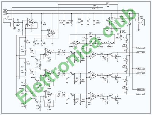

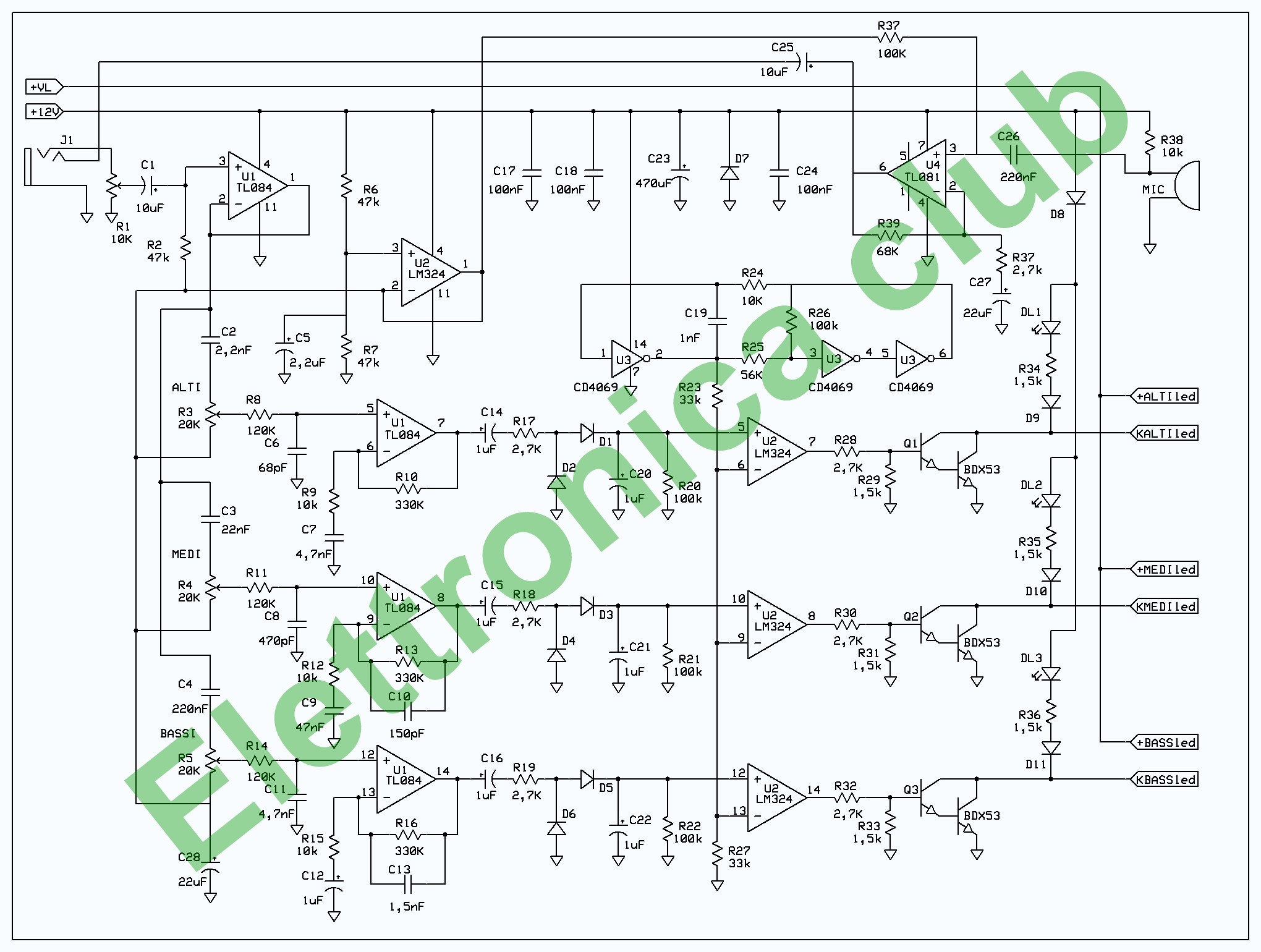

Claudio ho fatto svariate prove, ma penso che oltre una certa ampiezza di segnale audio questo circuito non va... comunque continuerò a fare prove.. invece volevo chiedere un' informazione.. ho trovato questo circuito che ho allegato che con molta calma vorrei provare a fare.. però c' è sia il microfono che il jack.. al posto del jack vanno bene anche i cavi degli altoparlanti? E se non voglio mettere il microfono, si può eliminare?

[75] Re: Informazioni su schema LED a ritmo di musica
Messaggioda Foto Utenteclaudiocedrone » 26 mar 2017, 0:47
:-) Sostanzialmente non è molto diverso dallo schema con LM3900 dell'altro tuo thread (a proposito, non è gradito sollecitare o uppare... ), anche questo piuttosto complesso e per segnali di basso livello, solo ha in più uno stadio per microfono... se riesci a montarlo funzionante ( :mrgreen: ) e ci metti un microfono ti svincoli defintivamente dal volume della musica e puoi usarlo con uno stereo da 20 W come con un impianto per tuning :-) (e eviti di montare l'ingresso jack);

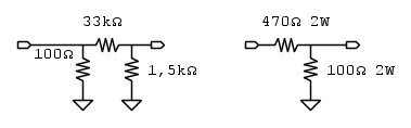

Messaggioda Foto Utenteclaudiocedrone » 29 mar 2017, 1:50
:-) Se ancora non hai desistito e ne hai comprato uno :mrgreen: ... tornando al circuito originario del thread, c'è da dire che la difficoltà di regolare la soglia (quello che hai definito sensibilità) molto dipende dal potenziometro lineare che hai messo dove andrebbe logaritmico, dato che logaritmica è la regolazione di volume dello stereo... e dato che ovviamente non hai a disposizione il potenziometro logaritmico ma forse hai ancora voglia di smanettare coi resistori :mrgreen: potresti intanto provare a mettere un 33 k o 47 k tra terminale d'ingresso e centrale (cursore) del potenziometro modificandone così la curva di variazione resistiva; di più nin zò...
Invece, per collegare alle uscite speaker gli ingressi degli altri circuiti su cui hai chiesto lumi occorre interporre un attenuatore; di seguito due esempi tratti da antichi (e confusi) ricordi... il primo, con resistori da 0,25 W, lo vidi usato per collegare l'ingresso di un "booster" per car audio all'uscita speaker di una autoradio (pochi, pochi, pochi watt... una vecchia semplice autoradio primi '80 :-)), il secondo, con resistori da 2 W, era usato per ottenere l'uscita cuffie in un finale AB1 a mosfet da 80 W su 4 Ω

Messaggioda Foto Utentegabrielelacava » 31 mar 2017, 10:26
Ciao Claudio, mi scuso innanzitutto per la sollecitazione al post e anche per il fatto che sono sparito.. in questo giorni ho abbandonato un po dato che ho parecchio da fare... comunque, io sto cercando di creare questo circuito per segnali audio molto ampi.. lo stereo che sto utilizzando mi pare che abbia altoparlanti da 30 o 40 watt... ma il mio obiettivo sarebbe creare un circuito cje mi regge anche segnali da 100 watt... non dico come una discoteca, ma quasi :mrgreen:

Messaggioda Foto Utenteclaudiocedrone » 31 mar 2017, 13:49
:-) Allora forse ti converrebbe appunto usare il circuito con ingresso microfonico
claudiocedrone ha scritto: ...ti svincoli defintivamente dal volume della musica e puoi usarlo con uno stereo da 20 W come con un impianto per tuning...

Messaggioda Foto Utentegabrielelacava » 31 mar 2017, 19:07
Quindi con lo schema che ho postato sopra risolverei tutto? O devo apportargli delle modifiche affinché mi regga qualsiasi volume audio?
