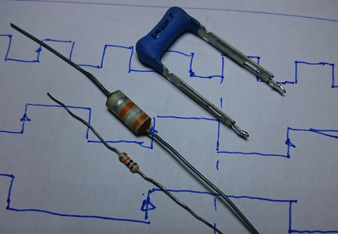

Ciao a tutti,
sto realizzando un piccolo circuito su millefori e mi serve una resistenza da 39 k \Omega, 2 W. Ho trovato il valore che mi serve tra delle vecchissime resistenze (avevo preso un lotto un sacco di tempo fa) ma non conosco la sua potenza nominale. E' possibile fare una stima confrontandola con altre resistenze di potenza nota? Allego una foto in cui si vede la resistenza in questione al centro, a sinistra una resistenza da un quarto di watt e a destra una resistenza da 5 watt.
Grazie :-)
mark

1 watt

:ok: ordino quelle da 2 watt.
Grazie O_/

Di nulla! a 2 watt esistono sia quelle a impasto (antinduttive) e quelle a filo (più compatte ma induttive). A te la scelta! :D

Può esserti utile quanto indicato da Foto Utentephylum qui in [6].

Grazie! Quella tabellina mi sarà utile dato che ne ho circa un kg di dimensioni diverse :D
