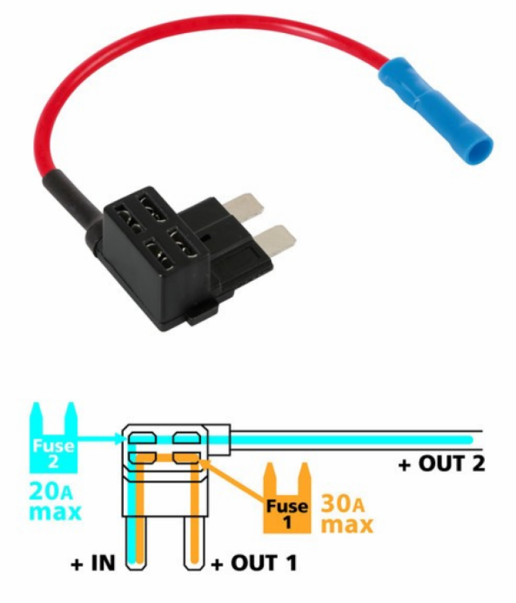

Vorrei aggiungere sulla mia nuova auto una presa a 12 volt (comunemente chiamata accendisigari) da collocare nel bagagliaio. Ho pensato di collegarmi direttamente al portafusibile che alimenta la presa originale, utilizzando un "rubacorrente" come da figura:
Portafusibili per fusibili lamellari.
Il fusibile originale è da 20A, e per i collegamenti utilizzerei un filo da 2,5 mmq di sezione, visto che la tratta da percorrere è di circa 4 metri (la massa verrebbe collegata ad un punto sulla carrozzeria a circa 50 cm dalla presa).
Quanto alla scelta del valore dei due fusibili, considerando che:
  1. alla presa nel bagagliaio prevedo di collegare, se del caso in maniera continuativa, un frigorifero portatile che assorbe all'incirca 60 watt;
  2. alla presa originale prevedo di collegare un caricabatteria per cellulare di tipo quick charge (per i cellulari "normali" ho già due prese USB collocate vicino alla presa a 12 volt) che al massimo assorbe 24 watt;
  3. potrei avere la necessità d'impiegare un piccolo compressore d'aria per gonfiare le gomme, con assorbimento di circa 90-100 watt,
per andare sul sicuro avevo pensato di mettere un fusibile da 5 ampère sulla presa originale, e uno da 15 ampère sulla presa del bagagliaio, in modo che la somma delle correnti non superi la corrente massima nominale d'intervento del fusibile originale da 20 ampère. Oppure potrei mettere due fusibili da 10 ampère ciascuno, avendo comunque a disposizione circa 120 watt per ogni presa, sempre senza superare i 20 ampère nominali totali.
La domanda è questa: utilizzando due fusibili da 20A ciascuno, se nell'utilizzo superassi i 20 ampère totali, correrei qualche rischio per quanto riguarda la sicurezza? Oppure ci potrebbe essere qualche limitatore di corrente a monte, a prescindere dall'azione del fusibile?

Si corri qualche rischio perché di solito non ci sono limitatori, sono i fusibili a garantire la sicurezza.
Se hai 20A vuol dire che quella linea è prevista per assorbimenti INFERIORI a 20, a volte di un bel po', e i relativi cavi sono dimensionati per quello (e sulle auto non è che abbondino)
Quindi se ne assorbi di più (dipende ovviamente quanto di più) potresti surriscaldare i cavi a monte fino a rischiare un incendio.
Sto esagerando in via concettuale, se saranno 25A probabilmente non succederà niente...ma non puoi andare troppo oltre.
Se riesci determina l'assorbimento max attuale sulla linea di quel fusibile e vedrai

Pensavo che la linea a monte del portafusibile non venisse sovraccaricata, anche utilizzando due fusibili da 20 A ciascuno, in quanto la scatola portafusibili, da cui si dipartono le varie linee, dovrebbe essere dimensionata abbondantemente, visto che contiene una ventina di fusibili. Ma è anche vero che, tenendo conto del fattore contemporaneità di utilizzo, i progettisti potrebbero avere ridotto all'osso anche la sezione del conduttore che fornisce l'alimentazione alla scatola portafusibili, come del resto hanno fatto per la linea originale della presa a 12 volt, che con il suo 1 mmq di sezione (così sembra, ad occhio) è piuttosto risicata per i 20 A nominali previsti.

Franco012 ha scritto:(...) come del resto hanno fatto per la linea originale della presa a 12 volt, che con il suo 1 mmq di sezione (così sembra, ad occhio) è piuttosto risicata per i 20 A nominali previsti.
... che, però potrebbe essere adeguata al consumo previsto per il solo l'accendi sigari.
Considera che di norma un fusibile, su un'auto, gestisce più utilizzatori e quindi ha (dovrebbe avere... :mrgreen:) una portata tale da reggere contemporaneamente l'assorbimento di tutti: ad esempio sulla mia, il fusibile per l'accendi sigari, che è da 15 A, gestisce anche la radio, il comando elettrico di orientamento degli specchietti retrovisori e l'orologio, quindi da questo fusibile si dipartono, come minimo, quattro linee di alimentazione.

Quello che dici è vero, e nel libretto d'istruzioni c'è scritto chiaramente che un fusibile può gestire più dispositivi (come, per inciso, un dispositivo può dipendere da più fusibili), ma nel mio caso la tabella dei fusibili riporta, per il fusibile in questione, un'unica voce "Presa a 12 volt/accendisigari".
Per questo ho inizialmente supposto che il fusibile da 20 A fosse dedicato esclusivamente alla presa da 12 volt. E tuttavia, consultando meglio il manuale d'istruzioni, ho anche scoperto che la casa costruttrice prevede, sulla presa a 12 volt, un carico massimo di 120 watt...

... quindi max 10 A.
