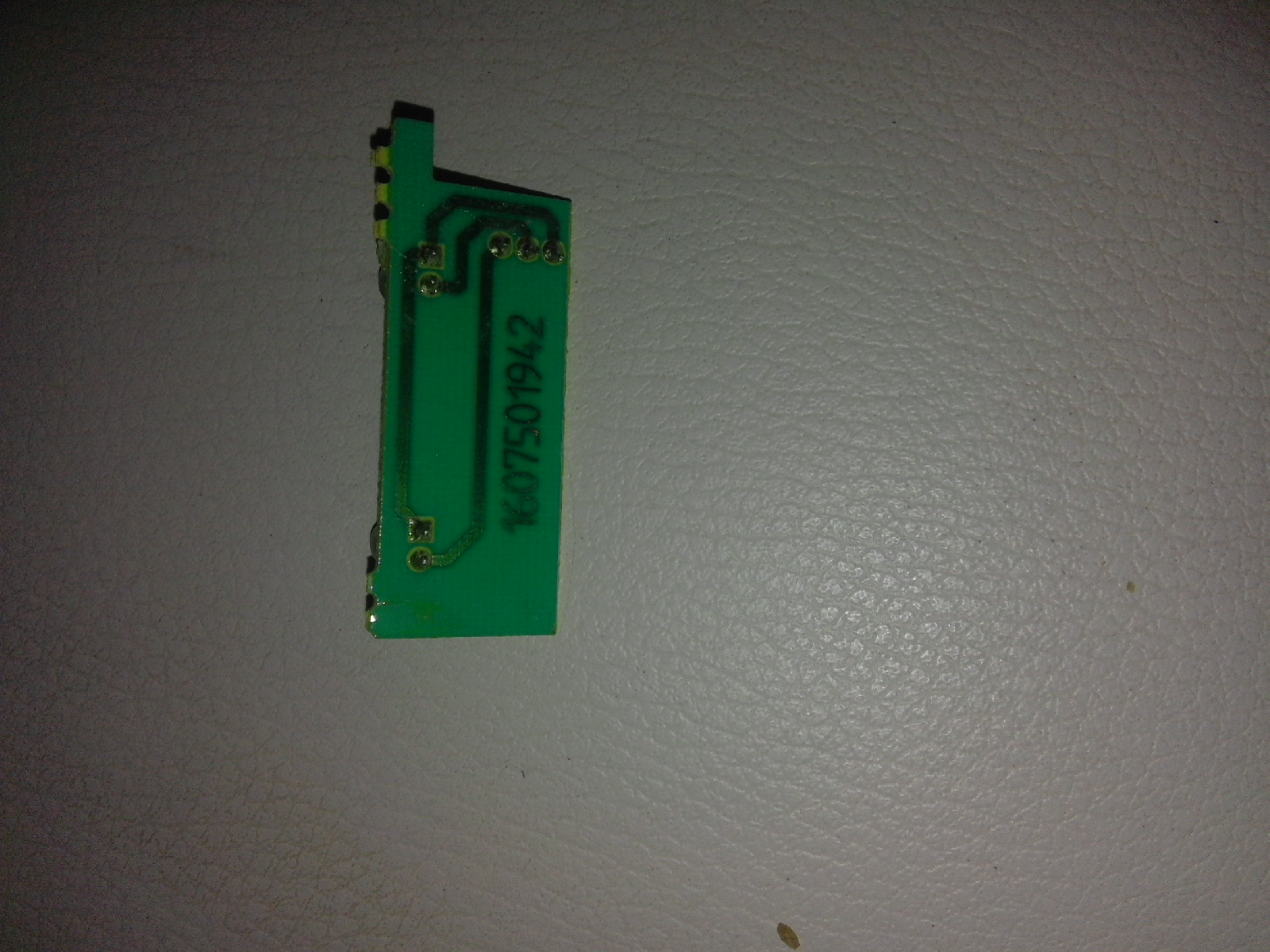

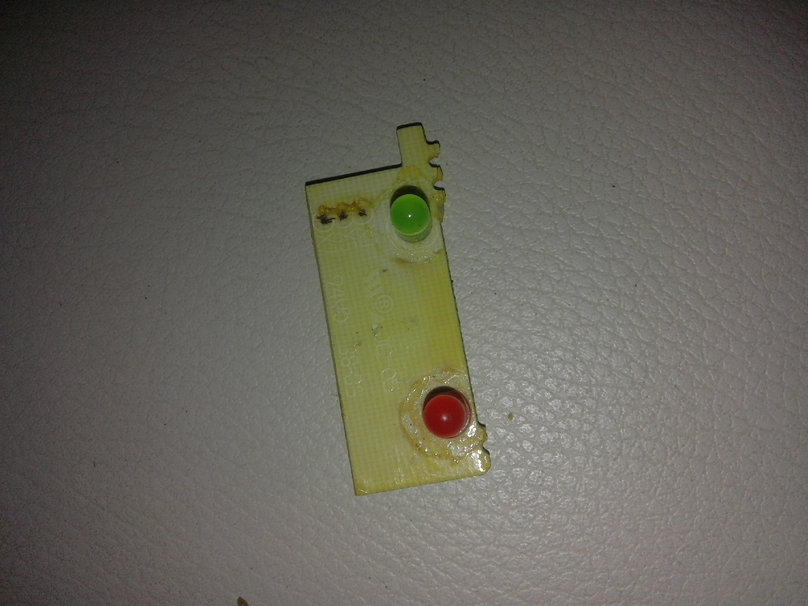

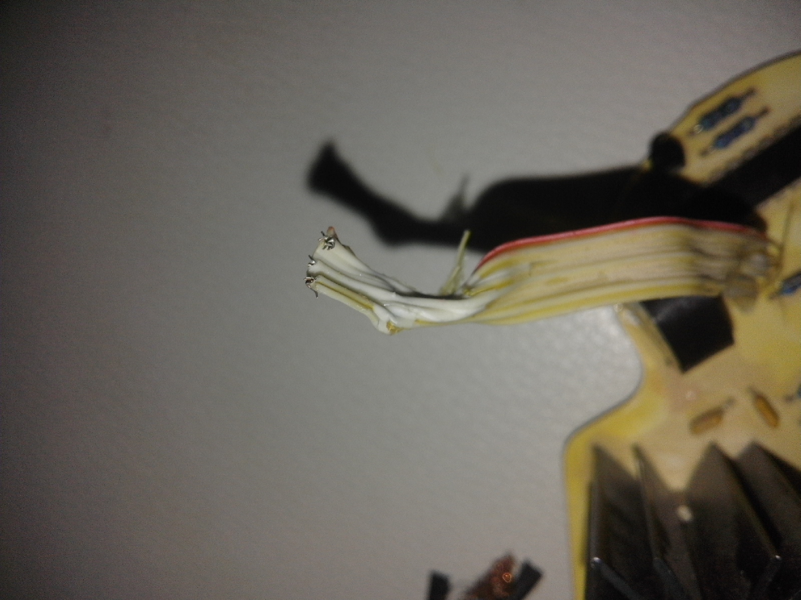

scusa ma ho fatto un piccolo guaio mi si e' staccata quella bandella con striscia rossa che era collegata ai due diodi di segnalazione di carica rosso e verde;la bandella ha un conduttore contrassegnato da un linea rossa .Entrambi i diodi led hanno all'interno due lamelle una piu' grande e una piccola;quando metto il puntale rosso sulla lamella grande e quello nero sulla lamella piccola si accende.Viceversa quello verde si accende quando metto il puntale rosso sulla lamella piccola e quello nero sulla lamella grande si accende.Che logica devo seguire per ricollegare la bandella ,potresti aiutarmi??Grazie
