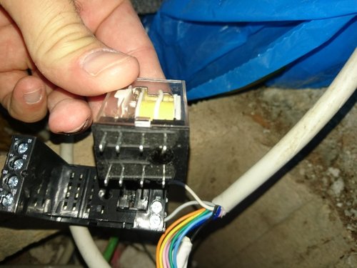

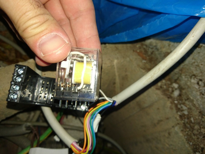

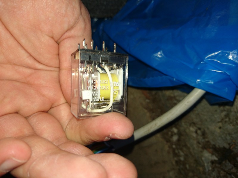

Speriamo che le foto aiutino a capire la situazione... :ok:

........ come ha detto Foto UtenteSerTom... anche perché non ci sono schemi dei contatti. Un consiglio, quando provi cerca di farlo in due persone, almeno se lasci alimentata la serratura te ne accorgi subito dal ronzio... O_/

Niente... Alla fine ho sbroccato e, avendo compreso l'ennesima fregatura del venditore, ne ho comprato un altro da un altro...

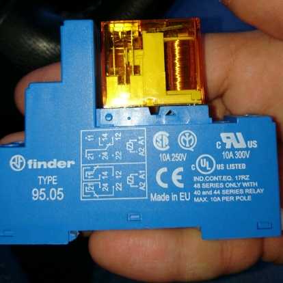

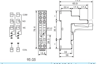

11 e 14 0 21 e 24

Messaggioda Foto Utentemir » 1 set 2017, 19:55
gazonga"..ma ormai (dopo aver speso sicuramente più di quanto avrei pagato per un intervento...) voglio provarci fino alla fine![/quote]
Ecco perché insistevo, va ben dai ora sei quasi a dama.. ;-)
confermo..
elettroigor ha scritto:11 e 14 0 21 e 24
95.05 finder.jpg (21.2 KiB) Osservato 6016 volte
[26] Re: Doppio tasto apricancello pedonale
Messaggioda Foto Utentegazonga » 2 set 2017, 9:28
Quindi 11 e 14 oppure 21 e 24, è indefferente?
Aspetto che spiova e vado a concludere (?) la missione! O_/

Messaggioda Foto Utenteelettroigor » 2 set 2017, 9:32
si,se alloggi il relè in un pozzetto mettilo in una scatola,almeno. O_/

Dalle immagini che hai postato si direbbe che la posizione di quel relè sia il pozzetto, se cosi fosse considerando che l'acqua non sposa bene con la corrente elettrica ed i dispositivi ad essa associati .. ben venga il suggerimento di Foto Utenteelettroigor di alloggiare il relè in una scatola almeno IP65 e avendo cura di predisporre gli adeguati PG e isolare bene i cavi. ;-)

Messaggioda Foto Utenteelettroigor » 2 set 2017, 10:21
1) hai misurato la tensione in uscita dal video citofono?
2) hai fatto la prova in due per controllare se le tensione in uscita dal posto esterno era ok?
3) non avrai per caso ricomprato un bistabile?
4) bobina con che tensione funziona?
ricorda che sei su un forum, e a distanza posso darti consigli, ma sta a te riuscire a capirne se sono corretti o meno.
