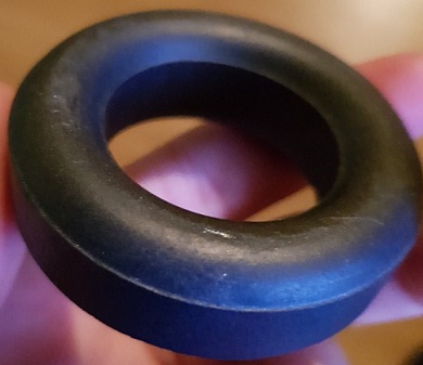

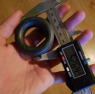

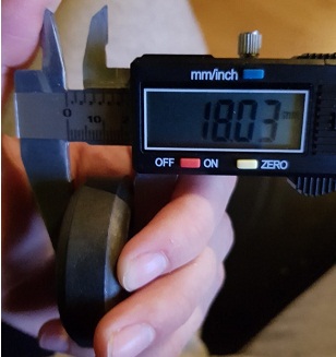

Buonasera a tutti, volevo chiedere un informazione riguardante un nucleo toroidale.
Vorrei sapere dove posso acquistarne uno con le stesse misure e se sapete dirmi qualcosa in piu', :D
1 nucleo.jpg (32.66 KiB) Osservato 5772 volte
2 nucleo diam est.jpg (33.63 KiB) Osservato 5772 volte
3 nucelo diam int.jpg (27.23 KiB) Osservato 5772 volte

Messaggioda Foto Utentemir » 28 ott 2017, 20:13
Si direbbe un T.200A , per frequenze da 10..100 MHz.

Messaggioda Foto UtenteBrunoValente » 28 ott 2017, 20:40
Non mi pare sia colorato/verniciato, non credo sia adatto per alte frequenze, direi al massimo centinaia di kHz.

Messaggioda Foto Utentemir » 28 ott 2017, 21:20
BrunoValente ha scritto:Non mi pare sia colorato/verniciato..
In effetti rivedendolo meglio, il nero non sembra sia una "vernice". :ok:

[5] Re: che tipo di nucleo e' questo?
Messaggioda Foto Utentealexbuy » 29 ott 2017, 0:07
si posso confermare che non e' verniciato. per quanto riguarda il t200a sicuro vada bene?

[6] Re: che tipo di nucleo e' questo?
Messaggioda Foto Utentemir » 29 ott 2017, 0:11
Se non è verniciato il colore non è il nero, pertanto ha visto bene Foto UtenteBrunoValente. Sul T200 se non erro è quello che si avvicina alle misure che hai postato, non hai che da verificare se corrispondono, magari ripetendo le misure con il calibro.

[7] Re: che tipo di nucleo e' questo?
Messaggioda Foto UtenteBrunoValente » 29 ott 2017, 10:48
alexbuy ha scritto:Vorrei sapere dove posso acquistarne uno con le stesse misure e se sapete dirmi qualcosa in piu'.
Capire con certezza che tipo è non è facile, se hai della strumentazione potresti provare a fare qualche misura.
Dove devi montarlo? perché te ne occorre un altro?

[8] Re: che tipo di nucleo e' questo?
Messaggioda Foto Utentealexbuy » 29 ott 2017, 13:46
devo fare un trasformatore con quel nucleo. Quali strumenti?

[10] Re: che tipo di nucleo e' questo?
Messaggioda Foto UtenteBrunoValente » 30 ott 2017, 11:12
alexbuy ha scritto:devo fare un trasformatore con quel nucleo. Quali strumenti?
Almeno generatore di segnali e oscilloscopio.
Pensavo ci dovessi fare il minestrone... se ti spiegassi meglio forse qualcuno potrebbe riuscire a darti qualche suggerimento mirato.
