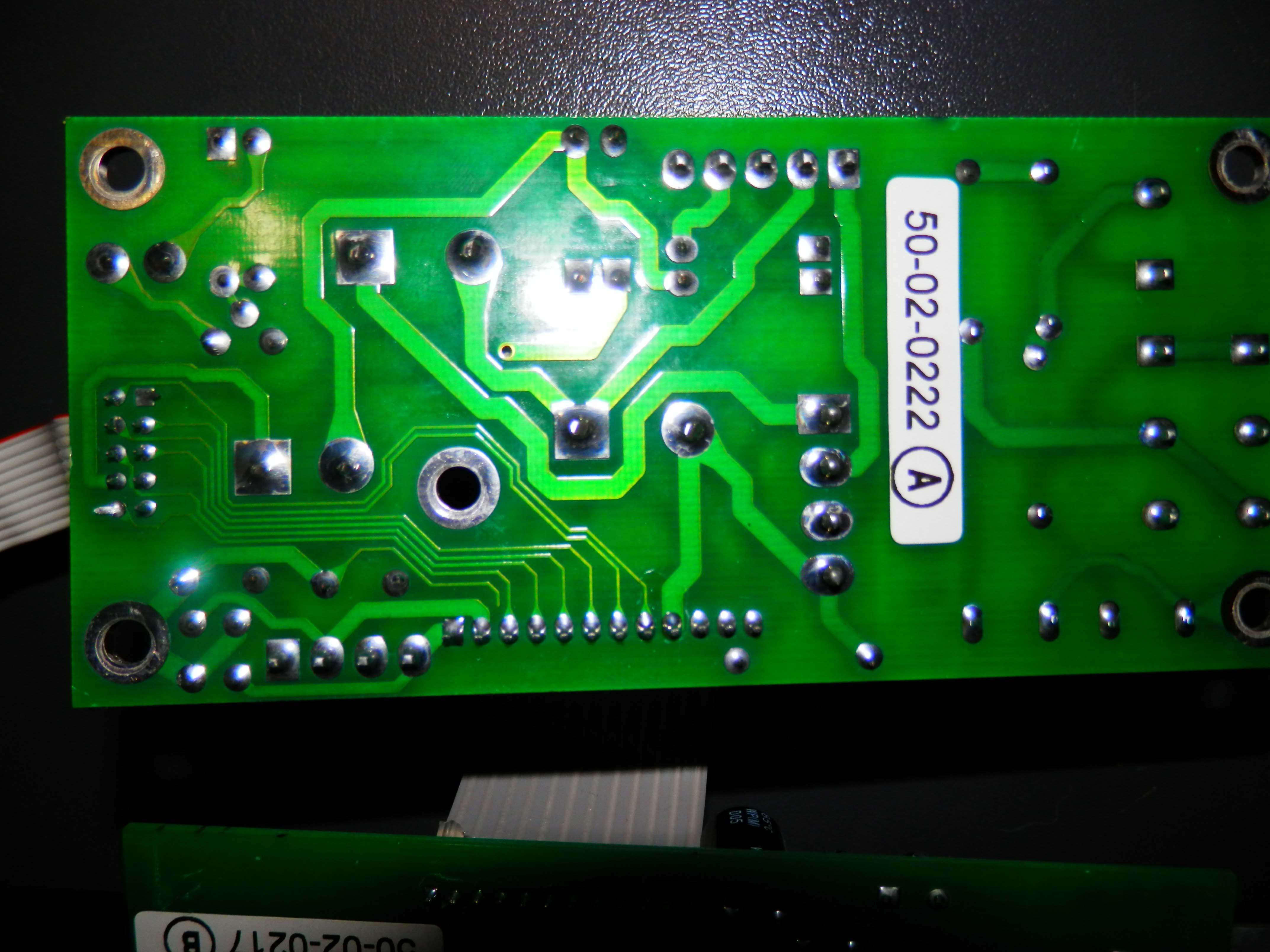

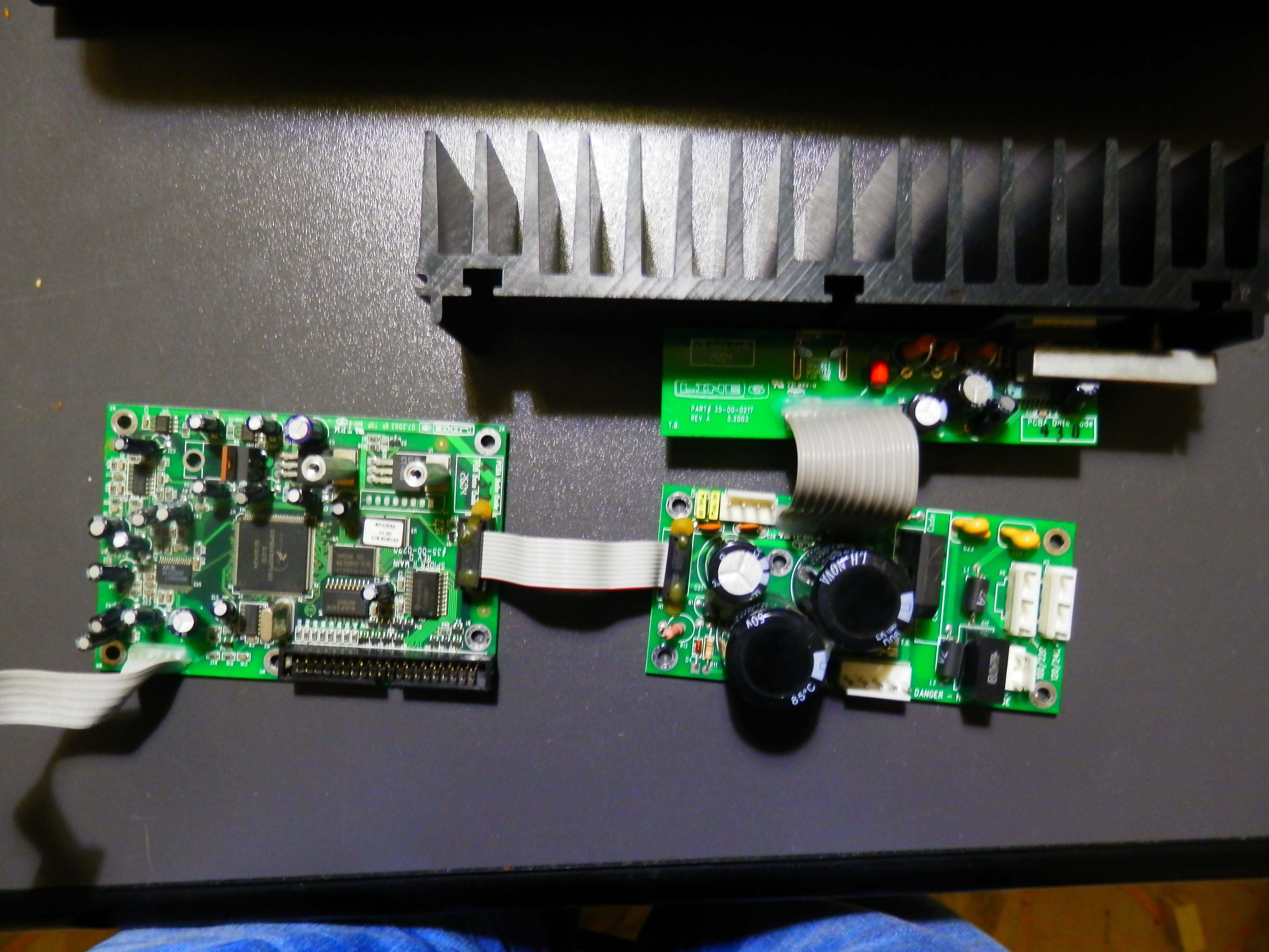

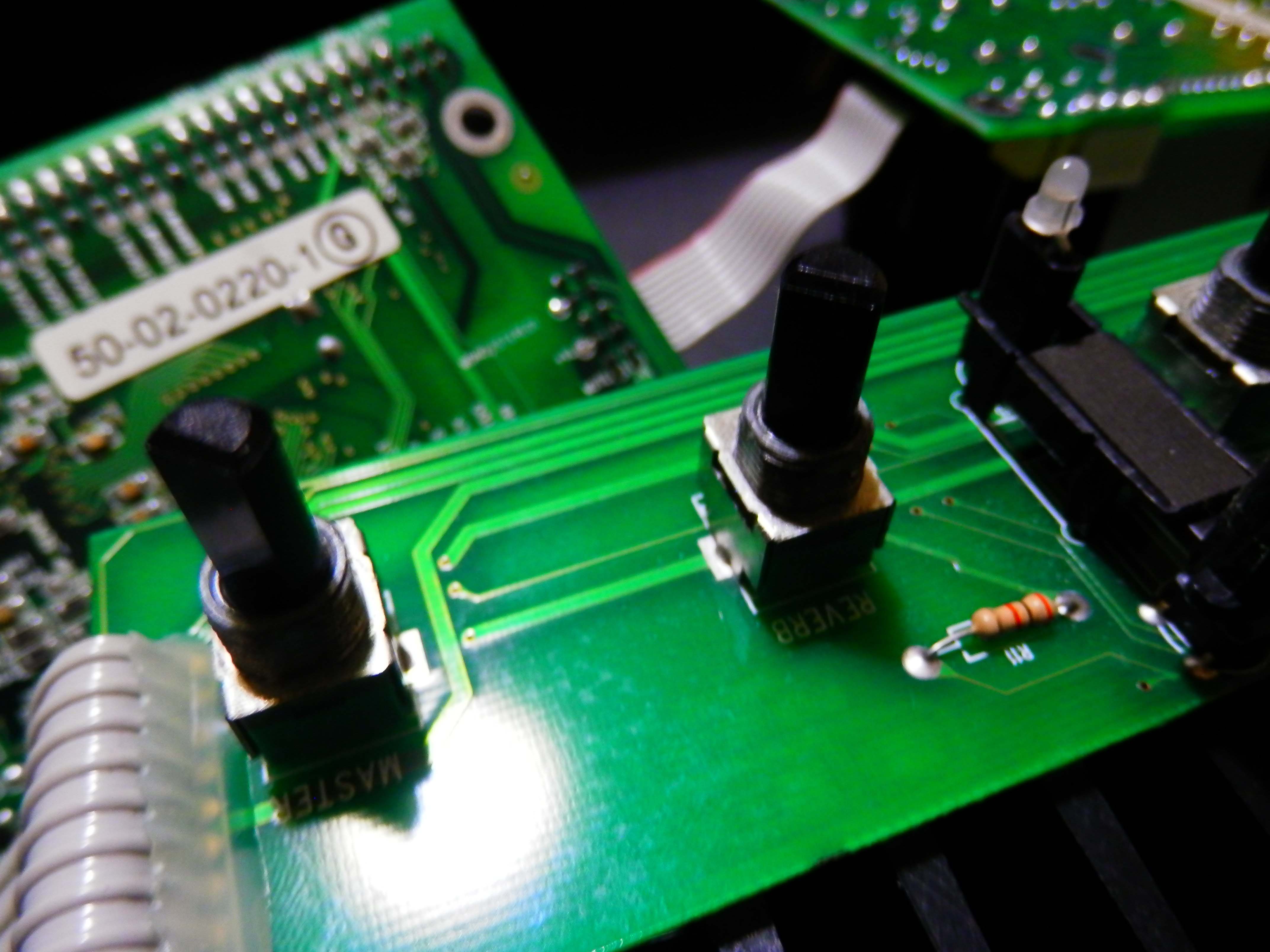

Messaggioda Foto Utentegas87 » 8 nov 2017, 2:43
Ecco alcune foto del circuito, dello stato di alcune saldature e dei potenziometri. Ho una serie di domande per voi, abbiate pazienza :oops:
Prima domanda: come si puliscono questi potenziometri? non vedo ingressi, dove spruzzo???
Seconda domanda: per ripassare le saldature, sempre che ce ne sia bisogno, devo prima aspirare lo stagno vecchio?
Terza domanda: tra i due condensatori grossi ed alla base dei connettori c'è del silicone (bianco o arancio), lo devo togliere per dissaldarli? e poi lo devo rimettere? credo tra i condensatori sia silicone termico per evitare scambi di calore e sui connettori serva solo a fissarli.
Quarta domanda: ci sono dei test con multimetro che posso effettuare senza staccare i componenti?
Quinta domanda: come testo i condensatori da 4700 uF con un multimetro che non va oltre i 200 uF? lo so, questa le batte tutte, ma sono certo che saprete darmi risposte efficaci
Foto Utentegas87
Messaggi: 5
Iscritto il: 28 ott 2017, 16:25
[28] Re: Riparazione amplificatore transistor
Messaggioda Foto Utenteclaudiocedrone » 8 nov 2017, 3:59
Potenziometri intoccabili (subminiatura da PCB)... non si nota nulla di eclatante dalle foto (il resistore R13, "in piedi" vicino ai condensatori della alimentazione è così "brutto" di suo ? Non si vede bene... ) le saldature sembrano regolari (opache perché lead-free, normativa rohs)... spassionatamente consiglierei di abbandonare l'impresa (la vedo ardua, troppo pochi know-how e attrezzatura/strumentazione) ma è solo un parere personale. :roll: O_/
Messaggi: 15302
[29] Re: Riparazione amplificatore transistor
Messaggioda Foto Utenteelektronik » 8 nov 2017, 10:06
Come confermato da Foto Utenteclaudiocedrone i potenziometri non hanno fori per potervi spruzzare lo spray per contatti, in cambio visto che non può entrare la polvere mi sembra difficile che dipenda da loro. Sarà che io sono molto cecato ma dalle foto non riesco a dirti nulla perche sono sfocate, ci vorrebbe una bella immagine avanti e dietro di ogni scheda fatta bene. E' gia impossibile fare il medico per corrispondenza, ancora peggio se il paziente non si vede.

[30] Re: Riparazione amplificatore transistor
Messaggioda Foto Utenteabusivo » 8 nov 2017, 10:59
Perso per perso, tralasciando la parte in SMD, una ripassatina alle saldature accessibili io gliela darei, male non fa!
Così, senza togliere, pulire, ...
