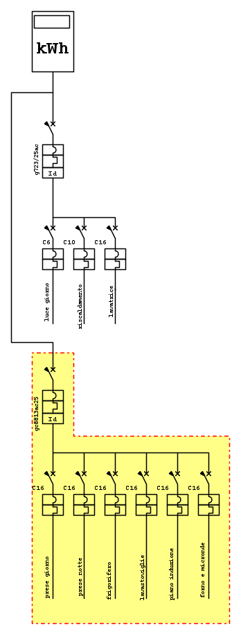

Ho da poco comprato casa (nuova costruzione) e ho un problema con un differenziale, ogni tanto salta senza apparente motivo.
Ho un impianto composto da due linee (selezionatore a monte):
1a linea
salvavita bticino g723/25ac
magnetotermico
2 c10 luce giorno e notte
1 c6 riscaldamento
2 c16 lavatrice e vmc
2a linea
salvavita bticino gc8813ac25
magnetotermico
6 c16 per prese giorno, forno e microonde, piano induzione, lavastoviglie, frigorifero e prese notte
il problema è sulla seconda linea che ogni tanto (finora una volta al mese circa, questa mattina 3 volte una delle quali a fronte di un Black out generale dell'Enel nella mia zona) mi scatta il magnetotermico differenziale (gc8813)
ogni volta che scatta l'unico elettrodomestico funzionante è il frigorifero (nuovo di pacca)
non capisco cosa può essere e non so che fare..
potrebbero essere degli sbalzi di corrente (ma poi mi chiedo perché salata solo la seconda linea?)?
cosa mi suggerite?
grazie a tutti quelli che leggeranno e mi daranno un consiglio! ;)

ci potrebbe essere un difetto in qualche cavo o collegamento, che si manifesta solo in qualche condizione occasionale.
Il fatto che scatti in concomitanza di un buco di tensione da parte del fornitore di energia è normale, se il differenziale non è del tipo immune ai disturbi.
C'è nelle vicinaze un ascensore con inverter? E' stato filtrato bene per i disturbi RFI?

il fatto che scatti il secondo e non il primo può derivare dal fatto che ci sono due salvavita differenti (magari il g723/25ac immune ai disturbi e l'altro no?)?
se si come si può spiegare questa scelta?
ipoteticamente se il "problema" potrebbe essere questo basterebbe sostituire il secondo salvavita mettendone uno immune ?

Nessuno dei due è dichiarato "a alta immunità"
Il secondo oltre che differenziale è anche magnetotermico.
quindi come si può spiegare che uno salti e l'altro no?
oggi è saltato due volte in concomitanza con dei blackout..può essere solo un caso perché le altre 3 volte che mi è successo non ero a casa..dite che potrei provare a sostituire quello che scatta con uno ad alta immunità e vedere se il problema si risolve? (magari è difettoso quello sotto..)??
Lumen ha scritto:quindi come si può spiegare che uno salti e l'altro no?
Se non è un problema a valle di quello che salta, è normale che ci siano differenze di sensibilità fra i due interruttori, anche se hanno gli stessi valori nominali.
Se vuoi rischiare la vita
Potresti anche farli provare con idoneo strumento per misurare correnti e tempi di intervento.

Lumen ha scritto:il problema è sulla seconda linea che ogni tanto (finora una volta al mese circa, questa mattina 3 volte una delle quali a fronte di un Black out generale dell'Enel nella mia zona) mi scatta il magnetotermico differenziale (gc8813)
.. considerando la linea interessata al guasto ..
sono presenti,oltre agli elettrodomestici anche le prese, io direi che intanto si dovrebbero verificare gli elettrodomestici relativamente al loro isolamento, e altresì verificare che non ci siano collegati piccoli elettrodomestici nelle prese che insieme a quelli connessi in maniera costante (frigo..micronde etc..) realizzino nel complesso una corrente di dispersione (filtri di rete presenti negli alimentatori dei piccoli e grandi elettrodomestici) tale per cui il differenziale si trovi al limite..
Si potrebbe provare per un lasso di tempo a tenere scolelgati dalla presa di alimentazione alcuni elettrodomestici piccoli o medi, e vedere se nel tempo si ripresenta il guasto.
diversamente credo necessiti l'intervento di un elettricista.
