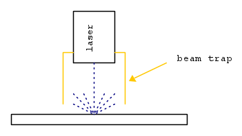

Se vuoi una cosa che ha un'elevata probabilità di funzionare e per cui bastano potenze moderate, io farei un "plotter" per la prototipazione di PCB. Prendi un laser UV di bassa potenza e lo usi per lavorare basette ramate presensibilizzate (queste per intenderci: https://www.distrelec.it/it/circuito-st ... p/11033874 ).
Attenzione: così "spari" su uno strato di rame lucido attraverso una lacca piuttosto trasparente. Costruisciti una specie di beam-trap!
Ancora meglio e mettere tutto in una cassa chiusa e a tenuta di luce (così hai anche piú contrasto perché la luce ambientale non rompe le scatole sull'esposizione della basetta).
