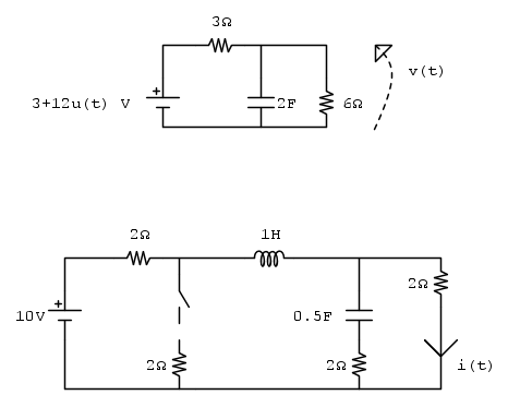

Salve a tutti,
il mio professore ha detto che in teoria il numero di poli deve essere minore o uguale all'ordine del circuito che a detta sua è pari al numero di elementi dinamici presenti nel circuito (condensatore, induttore).
In un esempio svolto dal professore il circuito presenta un generatore indipendente (dipendente dal tempo ma comunque non pilotato) ed un condensatore con numero di poli pari a 2. Ma allora il numero di poli supera l'ordine del circuito che, essendo presente solo un componente dinamico, è pari a 1.
Se per esempio ho un generatore indipendete, un condensatore ed un induttore allora il circuito è di ordine 2?
Non mi è chiara la relazione tra ordine e numero di poli.
Grazie.

potresti postare uno schema del circuito a cui fai riferimento?

Sarebbero due circuiti in quanto ho fatto due sempi.
Fatico a disegnare i circuiti con Fidocadj perché non lo so usare ancora bene.
E' proprio necessario? Il discorso che faccio è del tutto generale..

Da trovare v(t) e i(t) rispettivamente.
Nel secondo circuito l'interruttore si chiude per t=0.

Penso che tu abbia sbagliato qualche calcolo. Mi puoi indicare quali sono, secondo te, i due poli del primo circuito?

I due poli sono s=0 e s= -1/4.
Il primo, s=0 è correlato al generatore del circuito di partenza mentre s=-1/4 è dovuto al componente dinamico, il condensatore. Giusto?

Si c'è il polo in zero per il gradino che forzi nel sistema, ma fa parte appunto della risposta forzata perché non dipende dalle condizioni iniziali del circuito che in questo caso sono per esempio rappresentate dalla carica al tempo zero nel condensatore.
Se ipoteticamente il tuo generatore di tensione fosse non costante ma parabolico avresti tre poli in zero, ma il sistema è sempre lo stesso, stai solo cambiando il segnale su un ingresso :).
