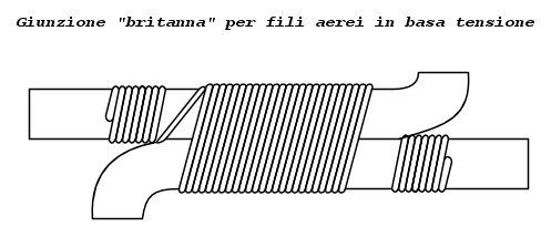

Messaggioda Foto Utentesetteali » 18 dic 2017, 0:36
condivido la crimpatura , ma non tutti possono avere le pinze ed i puntalini e così uso questo sistema, faccio una spirale stretta e piccolissima, per saldarci all'interno il capo interessato.

[9] Re: come saldare le microlampadine a filamento
Messaggioda Foto Utentemir » 18 dic 2017, 20:59
la soluzione proposta da Foto Utentesetteali, non è male se il reoforo della lampadina, vista l'esigua sezione di quest'ultimo consente di realizzare la spirale, che non so per quale motivo ma mi ricorda un giunto che ho visto fare mooolto tempo fa in bt ..
