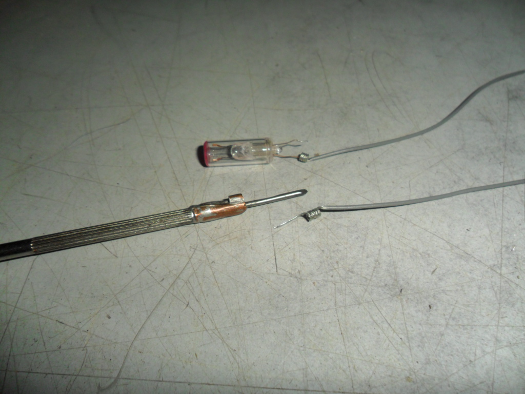

salve. ho della microlampadine a filamento sottilissimo e non so come saldarle a due fili elettrici. non ci riesco e ho un saldatore normale e non sono x nulla eperto. siccome è la prima volta che faccio una cosa del genere, chiedo dei consigli o degli espedienti su come collegarle anche senza saldarle con un altro espediente.. non so propio come fare.

Hai provato a pulire i fili con della carta abrasiva finissima?
Puoi mettere una foto delle lampadine?

condivido la crimpatura , ma non tutti possono avere le pinze ed i puntalini e così uso questo sistema, faccio una spirale stretta e piccolissima, per saldarci all'interno il capo interessato.

Sì è una soluzione veloce e non dispendiosa, certamente va fatta dove si può, e da dire che occupa poco spazio.
Devo dire che è un sistema che veniva usato ai tempi della pietra, nelle vecchie radio si travava spesso, anzi veniva usato un po' diversamente, facevano una spirale del diametro adeguato a metterci 3,4 o 5 capi dei componenti e poi saldavano, io spesso uso questo sistema per riparazioni sulle vecchie apparecchiature.
Volevo avvertire Foto UtenteALEX777, che se vuole crimpare le lampadine devi comunque pulire i fili con carta abrasiva, altrimenti il contatto è precario.
I puntalini ho visto che li avevano anche all' OBI , probabilmente in ferramenta molto fornite, altrimenti in rete o da elettricisti che fanno quadristica.

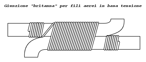

la soluzione proposta da Foto Utentesetteali, non è male se il reoforo della lampadina, vista l'esigua sezione di quest'ultimo consente di realizzare la spirale, che non so per quale motivo ma mi ricorda un giunto che ho visto fare mooolto tempo fa in bt ..
