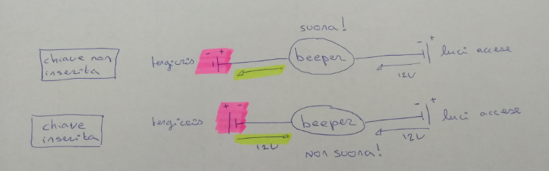

Ho pensato a questo schemino, potreste dirmi per cortesia se potrebbe funzionare?
1) caso1 chiave non inserita, il beeper collegato tra il fusibile delle luci e quello dei tergicristalli suona. Le luci erogano corrente, mentre i tergicristalli no, non avendo la chiave inserita, cioe crea una differenza di potenziale e percio il beeper suona.
2) caso2 chiave inserita, il beeper non suona, Le luci erogano corrente, e i tergicristalli pure, 12V da un lato e 12V dall altro lato del beeper, cioe non crea una differenza di potenziale e il beeper non suona.

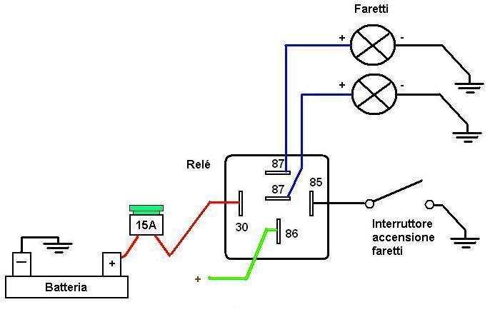

Ho trovato questa foto online che recapitola il messaggio di sopra,
mi confermate che per il mio scopo mi basta sostituire il cavo rosso 12V costanti, con un cavo 12V sotto quadro da un fusibile?

Ciao.
Io sono un accanito sostenitore del fai da te in quanto appassionato di automobili, ma non si può andare a tentoni perché si rischiano di far danni. Sarebbe bello avere lo schema elettrico completo del veicolo per decidere cosa fare.
comunque se l'immagine postata è un estratto dello schema della tua auto (o comunque è fedele a quanto presente in pratica), se il tuo scopo è quello di evitare la scarica della batteria a motore spento, puoi mettere sotto chiave il cavo rappresentato in verde (quello che va sul piedino 86 del relè), che è quello che alimenta la bobina del relè.
Cerca sempre di non fare connessioni improvvisate sui cavi che portano potenza (tipo il rosso) perché le correnti che circolano nelle auto sono relativamente elevare, e dar fuoco alla macchina con collegamenti precari è un attimo...
PSQ

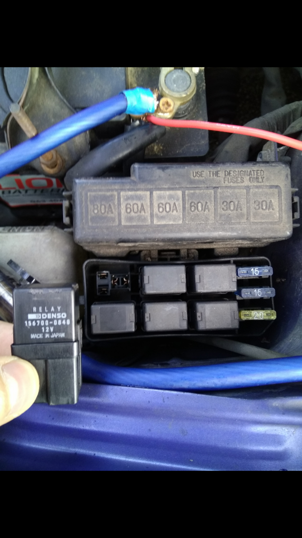

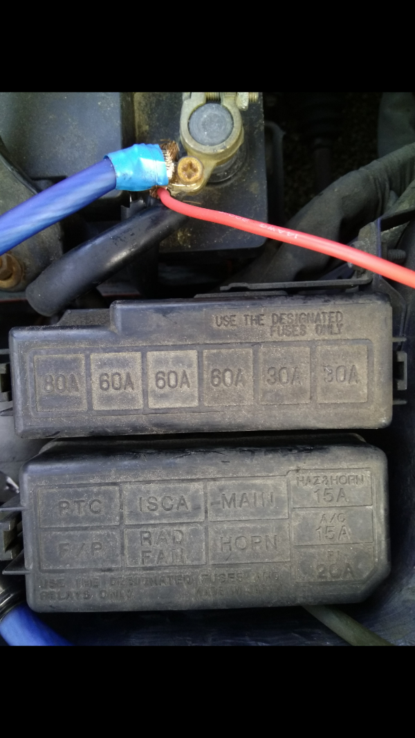

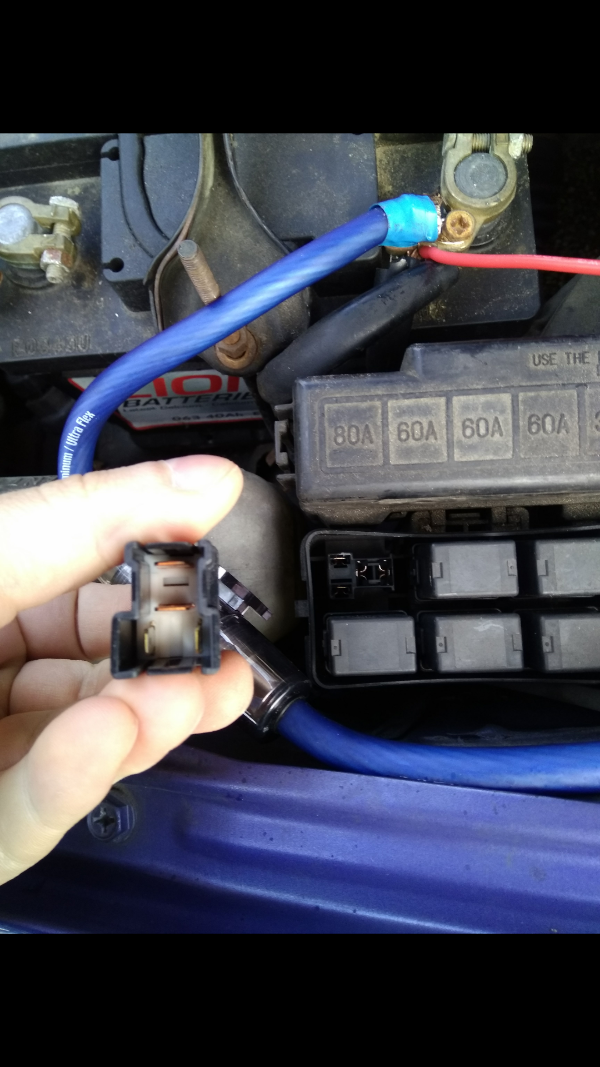

Ciao Pepito,
Scusa il ritardo. Impossibile trovare informazioni online, la macchina è troppo vecchia. Sono andato perciò a smontare l auto
Il mio rele è diverso dallo schema, sapresti suggerirmi per piacere?
