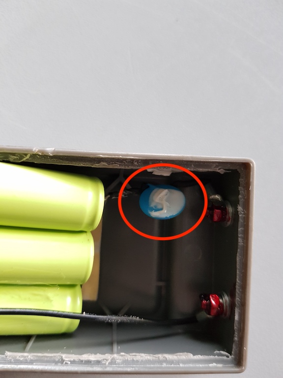

Buonasera,
approfittando per augurare a tutti Voi un buon 2018, sono qui a chiedere una curiosità;
dovendo "ripristinare" una batteria ricaricabile NiMh 7,2V 2000 mA,
ho visto che sul polo positivo vi è saldato un condensatore ceramico.
perché viene saldato questo condensatore??
Grazie :)
Allego foto:

Per me ha tutta l'aria di essere un varistore o MOV
Non so dirti perché è stato messo Dovrebbe essere tra +V -V per avere un senso (Sempre ch io ci abbia preso con il varsitore)

è saldato tra il polo positivo della batteria e il polo positivo della scocca batteria....
allora, pulendolo bene ed in controluce riesco a leggere C955;
cercando su internet, ho trovato un riferimento a termistore (thermistor);
posso chiedere cos'è e a cosa serve??

Ah allora è un fusibile autoripristinante. Aumenta la sua resistenza quando si scalda.
Se qualcosa non va e la corrente sale in modo incontrollato il termistore si scalda e blocca temporaneamente il passaggio di corrente. Quando si raffredda tutto torna come prima.

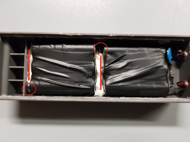

allego sotto la foto del pacco batteria che ho realizzato (il mio primo :) )
secondo voi, nelle zone evidenziate posso mettere del silicone trasparente come isolante?
nelle parti che ho cerchiato ci sono i contatti saldati a vista....
grazie
