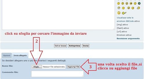

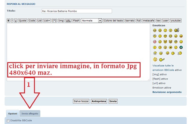

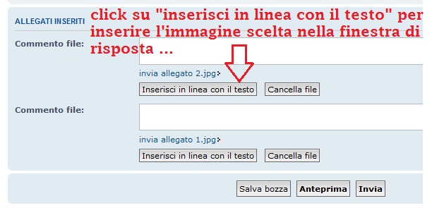

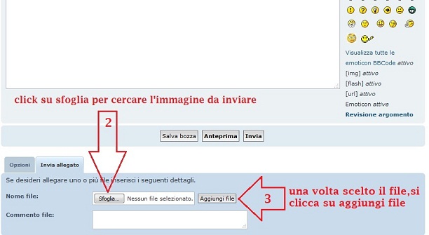

micter ha scritto: non riesco ad allegare una fotografia:
