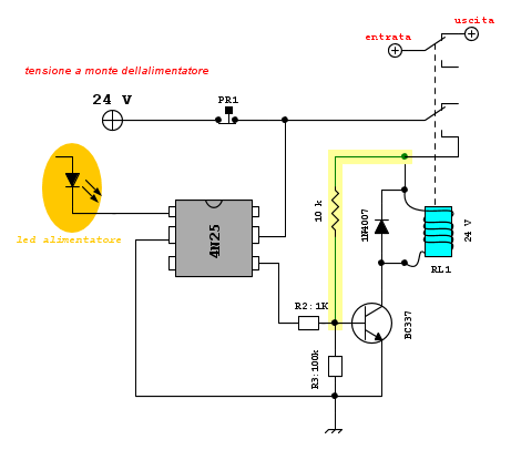

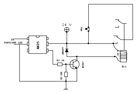

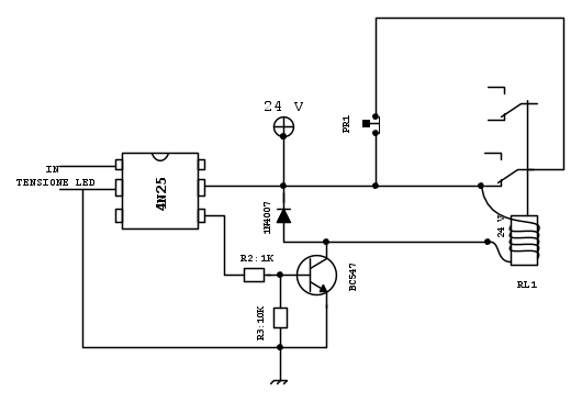

mir ha scritto:riproduzione in FidocadJ dello schema postato da Foto Utenteelettronik .. ;-)
ciao Foto Utentemir soprattutto grazie per il lavoro che hai fatto. ho provato ad incollarlo nel mio fidocadj per mettere il positivo del 24 v sul catodo del diodo ma non sono riuscito a causa della griglia sfasata e non so come fare per metterla nel modo giusto. il transistor finale è un D1047 che è integro mentre il transistor che si è bruciato è il D882 che è quello piccolino con aletta di raffreddamento nera. Io ho capito che se c'è un assorbimento eccessivo alla regolazione tutto va bene ma se il corto come nel mio caso persiste per una ventina di minuti qualcosa succede e nel mio caso si e fumellato il transistor. il mio circuito invece staccando l'alimentazione salva l'alimentatore. Io ne ho costruito uno che è una favola e fa proprio questo ma visto che ormai avevo anche quest'altro alimentatore ho voluto montarlo per vedere le sue qualità. Scusate ci sono riuscito ma ho notato che il pulsante è aperto invece deve essere chiuso perché in questo modo non puo funzionarema, quando il led gia da un piccolo impulso il relè deve agganciare e staccarsi soltanto quando si preme il pulsante normalmente chiuso

[12] Re: Relè stacca tensione alimentatore in corto
Messaggioda Foto Utenteelektronik » 4 mar 2018, 16:00
il circuito esatto è questo, il pechè diventa chiaro se pensate che qualdo l'alimentatore va in corto basta un piccolo impulso del led per attivare il transistor che fa fare lo scamio dei contatti del relè e lo manda in tensione fissa. solo dopo aver premuto sul pulsante si toglie tensione al circuito e il relè sgancia ma visto che noi adoperiamo la parte del rele normalmente chiusa l'alimentatore dovrebbe tornare a funzionare. ma mi sa che neppure in questo caso il circuito non funziona perché mi manca il meno. Mi sono imballato.... accompagnatemi a casa...

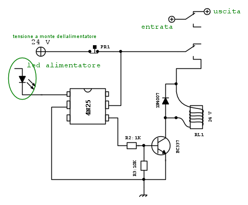

Messaggioda Foto Utentesetteali » 4 mar 2018, 18:41
Ciao,
rimanendo sempre dell'idea che la soluzione migliore è vedere come mai non funziona la protezione originale dell'alimentatore, ho provato a fare qualche modifica al tuo schema, il particolare è quello di collegare in serie al led del fotoaccoppiatore, il led che hai sull'alimentatore, hai così la sicurezza che se si illumina, scorre corrente anche nel fotoaccoppiatore.
E' da controllare se il led dell'alimentatore che segnala la protezione, ha il catodo a massa o no.
E' logico che i 24 V vanno prelevati in un punto che non è soggetto ad interruzioni e che il relay deve avere il contatto di scambio da sopportare la corrente di uscita dell'alimentatore.

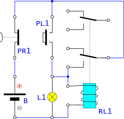

Messaggioda Foto Utenteelektronik » 4 mar 2018, 20:35
ciao Foto Utentesetteali grazie per l'impegno ma a me sembra he il circuito così come e stacca solo quando il led rimane sempre acceso a me mi piacerebbe che anche con un piccolo impulso deve accendersi per spegnersi solo con il tasto di reset. il circuito di principio è questo:

[15] Re: Relè stacca tensione alimentatore in corto
Messaggioda Foto Utentesetteali » 4 mar 2018, 20:42
Ciao,
dovrebbe andare così
Quello che hai postato ora è un relay con l'autoritenuta, dandogli tensione rimane attivo fino a quando non si preme lo stop.
E' uno avvio/stop
Alex

[16] Re: Relè stacca tensione alimentatore in corto
Messaggioda Foto Utenteelektronik » 4 mar 2018, 20:47
setteali ha scritto:Ciao,dovrebbe andare così
Mi sa che questa volta ci siamo, purtroppo anche se ho solo 65 anni non sono più lucido come una volta ma se un circuito e fatto bene con un po di ritardo ci arrivo a capirlo. questo dovrebbe funzionare. Grazie
