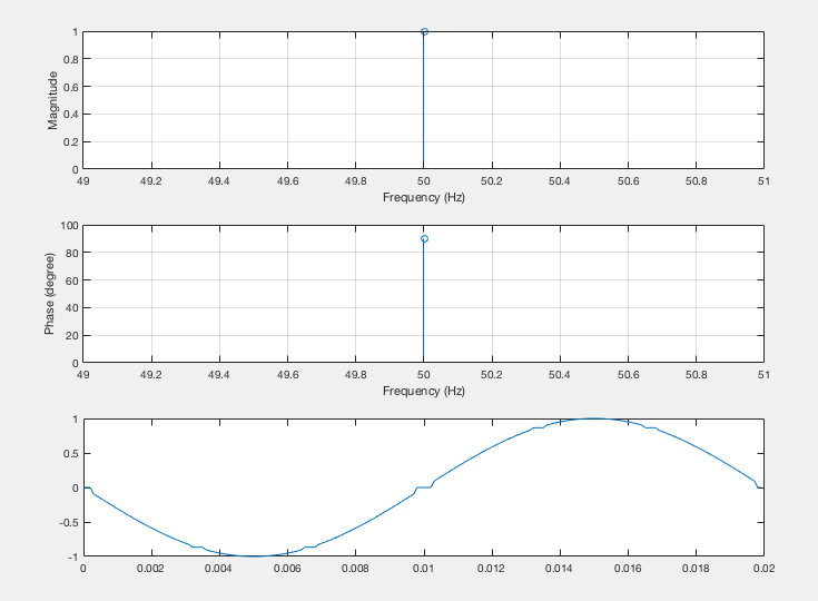

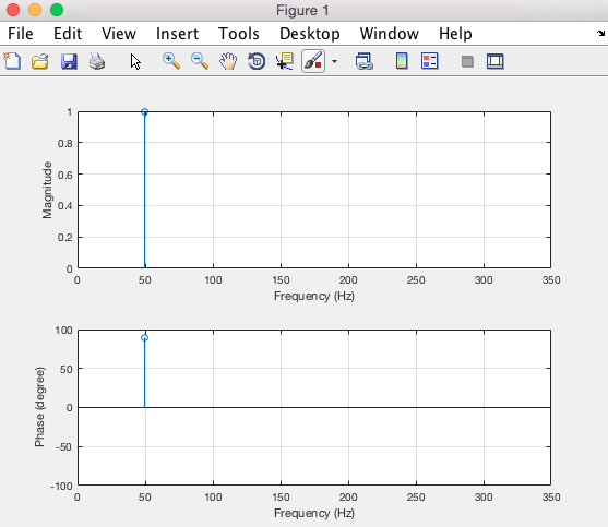

Il problema è che come in tutti gli esempi che si trovano, la frequenza di campionamento e, quindi, l'asse dei tempi sono definiti appositamente. Ho provato allora a definire l'asse dei tempi come nel mio programma:
Codice: Seleziona tutto
theta = 0:0.001:2*pi;
omega = 2*pi*50;
t = theta/omega;
Ts = t(34) - t(33);
Fs = 1/Ts;
E il risultato rimane ancora lo stesso:
Poi vado a sostituire nel mio script, cambiando solo Xt con la corrente i1 che voglio analizzare e non funziona più niente...
A questo punto non può che essere un problema di campionamento, di scelta della frequenza di campionamento, ecc ecc... Non riesco a raccapezzarmi

Ripeto, non ha senso scrivere una cosa del genere:
Ts = t(34) - t(33);
Il tempo di campionamento è un dato fisso e deve essere una costante, ad esempio:
Ts = 0.001
o imponi la frequenza di campionamento (il reciproco del tempo), ad esempio:
Fs = 1000
Ricavi l'asse del tempo in base a Ts o Fs, dipende quale valore definisci del codice, come è correttamente fatto nell'esempio che hai trovato funzionante il quale definisce costante la frequenza di campionamento Fs.

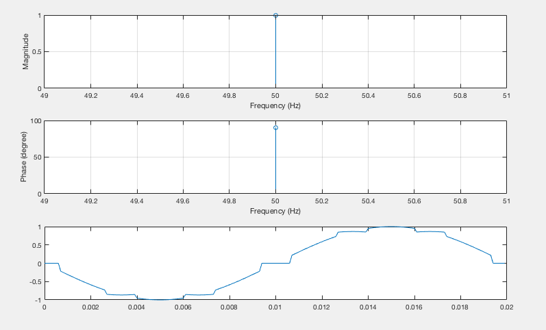

Ho provato a fare come hai detto, imponendo a monte la frequenza di campionamento:
Fs = 10000;
Ts = 1/Fs;
t = 0 : 1/Fs : 2*pi/(2*pi*50) - 1/Fs;
theta = 2*pi*50*t;
Il risultato però rimane invariato... Anche facendo distorcere ulteriormente la i1 il risultato rimane quello

Nel tuo codice esistono parti oscure come questa:
2*pi/(2*pi*50)
non si capisce il motivo di un calcolo del genere visto che è uguale a 1/50, dovrebbe indicare il tempo massimo.

Sì esatto, è il tempo massimo... in effetti è inutile scriverlo in questo modo, bastava scrivere 1/50 #-o
Però il problema rimane..
