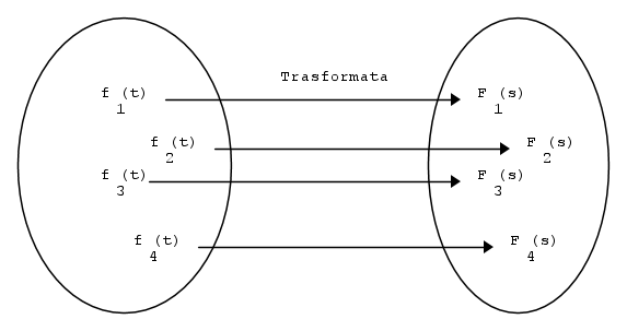

In generale la cosa è più complicata ma procediamo per gradi cercando di cancellare qualche "pregiudizio".
è la trasformazione di una funzione
in un altro spazio che puoi considerare come una "terra aliena". In pratica ad una funzione del tempo
facciamo corrispondere una funzione della variabile complessa
.Nel dominio del tempo ad un istante
corrisponde il valore di
mentre nel dominio "alieno" ad un valore complesso
la funzione
fa corrispondere un valore complesso.La mappatura tra funzioni del tempo e "dominio alieno" di cui stiamo parlando si chiama trasformata di Laplace.
Non è l'unica mappatura possibile, anzi che ne sono molte altre , ma per quello che devi fare va bene questa : vedremo in seguito perché.
Indipendentemente dalla definizione più o meno complicata della trasformata, quello che devi capire è che le funzioni del tempo vengono mappate in funzioni complesse.
A cosa serve ?
Siamo sicuri che passando dal dominio temporale a quello complesso abbiamo qualche vantaggio ?
Sembra di complicarsi la vita ma in realtà non è così.
Infatti ci sono almeno due buoni motivi per passare alla trasformata di Laplace :

Certo che è corretto scrivere quella formula.
Tramite la trasformazione
si esegue la mappatura della funzione
nella funzione corrispondente
In particolare :
![F(s) = \mathcal {L} [ f(t) ] = \int _{0 }^{+\infty }f(t) e^{-st} dt F(s) = \mathcal {L} [ f(t) ] = \int _{0 }^{+\infty }f(t) e^{-st} dt](/forum/latexrender/pictures/baa267b0c5f71effced06b0d8011cfa1.png)
