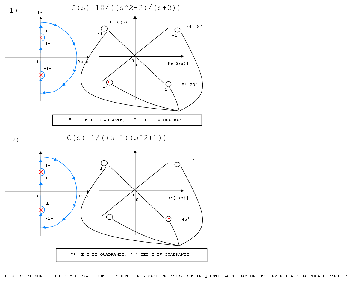

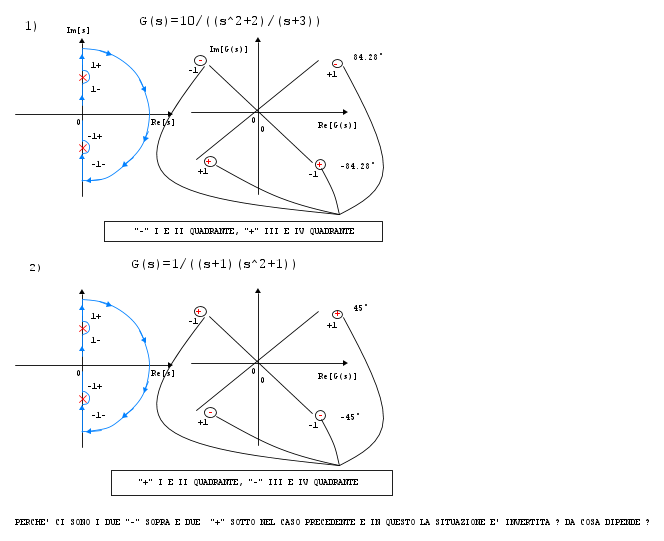

Sfogliando un libro di automazione ho riscontrato questo dubbio parecchio urgente da risolvere. In questi due esercizi sono presenti poli complessi e coniugati.Capito che ogni polo compie un giro di \pi in senso orario da 0- a 0+, come faccio a capire una volta individuati i due assi la posizione del "-" e del "+".
perché in questi due esecizi, pur essendo la curva nell grafico s uguale nei due esercizi, nel primo esercizio i "+" si trovano al primo e secondo quadrante i "-" al terzo e al quarto, e nel secondo invece il contrario. Vorrei capire urgentemente da cosa dipende e cosa dovrei fare in vista dell'imminente esame :(

P.S. Su quel foglio ci sono scritte delle cose prive di senso.
Guarda la funzione di trasferimento nei due casi.
Ha sempre due poli complessi coniugati sull'asse immaginario e uno zero reale nella prima mentre un polo reale stabile nel semipiano sinistro nella seconda .
Come può il grafico delle G(s) girare nel verso che hai segnato ? :?

Si hai ragione, non volevo terminare la discussione ! volevo solo la spiegazione per quel caso ;-) !
comunque sperando che questa volta sia giusta :( :
-arctg{\frac{cos(2\theta)}{sin(2\theta)}-\pi-arctg{\frac{cos(\theta)}{sin\theta}}}
** quelle linee che ho tracciato sono le assi, G(s) si ottiene collegando in senso orario i vari 1 dal "-" al "+"

Scusami ho sbagliato a scrivere :
1) \frac{10s+1}{s^2+1}
2\frac{1}{(s+1)(s^2+1)}
Entrambe hanno poli complessi e coniugati +-1j solo che se vedi nel primo esercizio le due semicirconferenze incominciano dai quadranti di sopra e, in senso orario, raggiungono i quadranti di sotto , mentre nell’esercizio due avviene il contrario

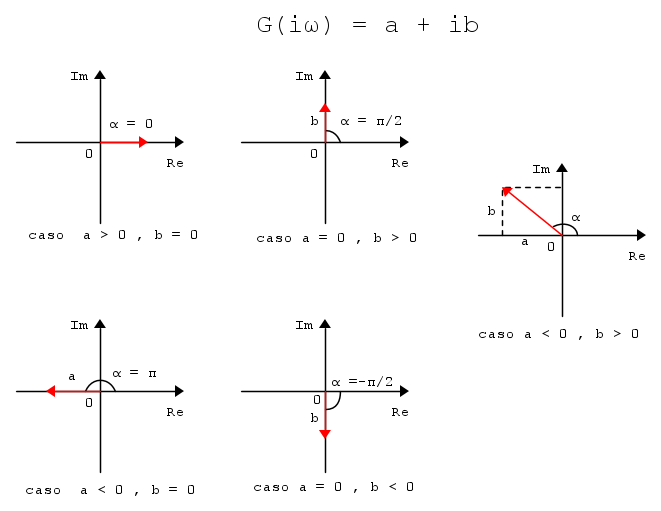

Per quanto riguarda la fase abbiamo :
arg\left(G(i\omega)\right) = arg( Num ) - arg( Den )
Al numeratore abbiamo 1 per cui la fase è 0.
Al denominatore abbiamo due termini.
Il termine i\omega+1 ha una fase pari ad atan2( \omega , 1 ) intendendo l'arcotangente su 4 quadranti mentre il secondo termine -\omega^2+1 può avere fase 0 oppure \pi a seconda che il segno di quel numero reale sia positivo o negativo ( il segno del secondo termine dipende chiaramente dal valore di \omega ).
Per vedere in quale caso sei calcoli G(i\omega) per un certo valore di \omega e vedi come è posizionato il vettore.
In figura alcuni esempi.
Iniziamo con il punto \omega = 0.
