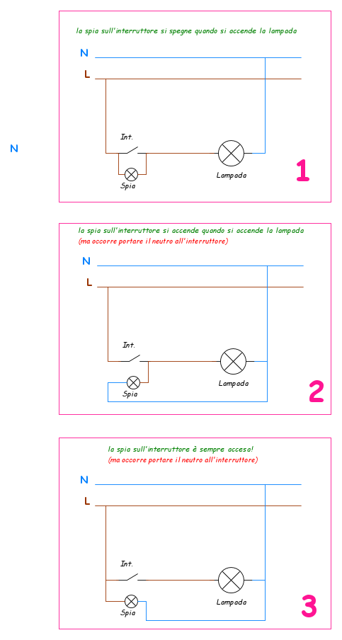

In famiglia siamo sbadati (ci sono anche bambini) e in un ripostiglio lasciamo sempre la luce accesa.
Purtroppo non arriva il neutro sull'interruttore, e non so come fare per segnalare quando la luce è accesa.
Si potrebbe mettere anche un temporizzatore, ma preferirei qualcosa sull'interruttore.
grazie

In funzione del tipo di interruttore (bticino, mivar ...etc) ci sono interruttori con spia. Che tipo di interruttore hai installato ?

Sembrerebbe della serie bticino, non ti resta che procurarti un interruttore luminoso della stessa serie con la lampadina spia, però devi considerare che le possibilità offerte di funzionamento della spia sull'interruttore sono tre, di cui una sola con due fili, quella dello schema "1" : quando la lampada si accende si spegne la spia sull'interruttore ...
negli altri casi occorre portare il conduttore di neutro all'interruttore..e c'è da verificare anche che il frutto che si andrà ad utilizzare consenta nel cablaggio di poter utilizzare gli schemi indicati, in genere queste lampade sono già pronte per l'interruttore secondo lo schema 1..

Infatti, il problema era appunto il neutro, purtroppo non arriva e volevo evitare di far passare il filo.
Non esiste una spia da poter mettere in serie ?
Un qualcosa di bassa resistenza che mi permettesse di accendere la lampadina che sarà da 10w (sinceramente non lo so )
perché altrimenti mi sarebbe, "forse", più utile un temporizzatore e non far passare il filo. Ma è da valutare.

Giz ha scritto:Non esiste una spia da poter mettere in serie ?
Non che mi risulti. Del resto inserendo in serie una "lampada spia" ad una lampada del punto luce, la prima si troverebbe a dover supportare l'assorbimento della lampada ..il che non credo sia fattibile.
Mi sa tanto che l'unica soluzione sia dover passare un conduttore di neutro, a meno di altre soluzioni strutturali, che non si possono prevedere non conoscendo l'ambiente.
