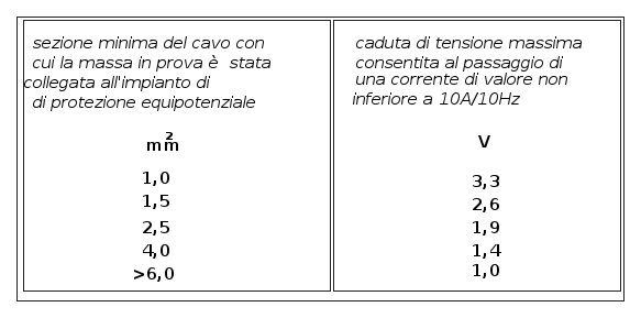

E' mia opinione, o meglio umile conoscenza in merito, che la norma CEI EN 60204-1 relativamente alle prove da eseguire su quadri, circuiti e dispositivi a bordo macchina, indica alcuni tipi di prova, tra cui “ la prova di continuità del circuito di protezione equipotenziale”, che consiste nella verifica del grado di serraggio delle connessioni, nella verifica a vista dell’integrità dei conduttori, e nella verifica strumentale (lo strumento deve fornire una bassissima tensione di protezione, in grado di fornire un’intensità di corrente alternata non inferiore a 10 A -50 Hz- per un periodo di 10 s ) della caduta di tensione fra il morsetto PE ed i vari punti del circuito di protezione equipotenziale , il valore è variabile in funzione della sezione del cavo su cui si sta eseguendo la prova, e deve “essere sufficientemente bassa “ .. ;)
I valori della cdt sono desumibili da tabella, per dare un'idea ..
.. ovviamente da verificarne,l'aggiornamento.
Secondo le verifiche previste dalla norma, direi di si.
