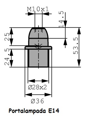

[5] Re: saldare i cavi direttamente sulla lampadina (220 V)
Messaggioda Foto Utentepierfraxxxx » 14 giu 2018, 19:00
dici che con E14 risolvo, l'altezza dell'attacco sulla lampadina è solo 2mm più corto, non so se anche l'attacco che va alla presa è più corto e di quanto..
20 5
Messaggi: 86
Iscritto il: 12 dic 2006, 12:12
Località: Roma
[6] Re: saldare i cavi direttamente sulla lampadina (220 V)
Messaggioda Foto Utentemir » 14 giu 2018, 19:05
pierfraxxxx ha scritto:non so se anche l'attacco ...
dimens portalamp.E14.jpg (24.7 KiB) Osservato 5208 volte
fonte dell'immagine
