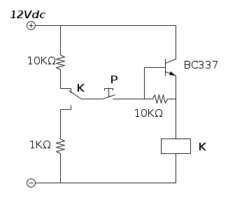

Premetto che non ho provato il circuito che ti propongo, ma è probabile di si, forse si può sviluppare e migliorarlo e qui mi rivolgo agli Utenti.
Premendo il pulsante, si manda in conduzione il transistor ed il relè viene alimentato con la tensione di Collettore e sull'Emitter si trova una tensione - 0,7V che va a polarizzare la base del transistor con una resistenza.
Al pulsante, lo scambio del relè toglie tensione positiva e si dispone verso massa, quindi premendo il pulsante di nuovo il transistor si interdice e il relè si apre :mrgreen:
Funziona?????
Altra soluzione è di usare un deviatore ON-OFF , questa è molto semplice ed efficace . :-)

:-) Ma allora, se ci va un microcontrollore, un relè passo passo è una inutile complicazione, non una semplificazione !
Si dovrà comunque impegnare un pin del micro e allora la via semplice e logica è di ottenere il "flip-flop" da firmware (ma se la funzione "pressione del pulsante" verrà automatizzata nemmeno serve alcun flip-flop) e mettere un mosfet logic-level che vada in conduzione quando il pin "va alto" e si interdica quando il pin "va basso"; se poi proprio servisse un "contatto pulito" allora basta un semplice relè con bobina in continua pilotato dal mosfet suddetto... o no ? :roll:
