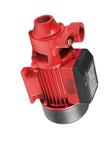

Ciao a tutti!
Una curiosità, una elettropompa può funzionare in qualunque posizione?
messa ad esempio cosi, può creare qualche problema?
O deve essere posizionata per forza in orizzontale?
Grazie a tutti!

Dipende dal principio di funzionamento usato ...
In genere quelle ad elica girante soffrono della presenza di bolle d'aria.
Escludendo questo problema sono quasi del tutto insensibili alla posizione di lavoro.

Quella che devo utilizzare io è a girante in ottone.. Dici quindi che potrei avere solo qualche bolla d'aria?
Nessun altro problema?
No, al motore si sciupaerebbero i cuscinetti.
Ad esempio a seconda che il corpo del motore tiri o spinga sui cuscinetti del rotore devi scegliere un motore con forma costruttiva V5 o V6. (sulle forme vado a memoria porei sbagliarmi)
Inoltre se consideri che quel tipo di pompa ha il tappo per l'adescamento capirai che non puoi usarlo capovolto. :mrgreen:

magoxax ha scritto:Inoltre se consideri che quel tipo di pompa ha il tappo per l'adescamento capirai che non puoi usarlo capovolto. :mrgreen:
Ok, mi serviva sapere proprio questo.. Allora dovrò ingegnarmi per trovare lo spazio per fissarla in orizzontale!

:-) Non solo va fissata "in orizzontale" ma anche ben livellata sia longitudinalmente che trasversalmente (anche per non ritrovarsi coi tubi storti :mrgreen: ). O_/

crovax ha scritto:Una curiosità, una elettropompa può funzionare in qualunque posizione?
Dipende, soprattutto dalle indicazioni del costruttore. ;-)

Appunto!
Se dovesse funzionare ASSOLUTAMENTE in orizzontale, l'avrebbero scritto nelle istruzioni, o no ?
ElettroPompa.pdf
(410.37 KiB) Scaricato 192 volte
Esattamente quelle del modello in foto.
Bye O_/ Ser.Tom
