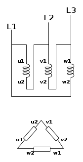

Buonasera ragazzi, vorrei porre una piccola domanda....mi sono trovato a fare un intervento su una pompa sommersa dove in cassetta arrivavano 6 fili piu terra...questi erano collegati R su due fili della pompa, altri due fili sulla S e sulla T la rimanente coppia, c'è da dire che ogni singola coppia della pompa collegata sulla fase era in continuità....la domanda è: la continuità è data dalla u1-u2, v1-v2 e w1-w2,bene, ma collegando la coppia sulla fase che collegamento è? a triangolo? ma se volessi farla partire a stella si potrebbe,cortocircuitando i 3 fili?? vi ringrazio, spero di ricevere delle delucidazioni

Ciao dentro la morsettiera hai trovato 6 terminali 3 sopra e 3 sotto...hai trovato delle lamelle collegate?

pasq31 ha scritto:....ma collegando la coppia sulla fase che collegamento è? a triangolo? ma se volessi farla partire a stella si potrebbe,cortocircuitando i 3 fili?? vi ringrazio, spero di ricevere delle delucidazioni
Si, direi che sia collegata a triangolo, a rigor di logica direi di sia anche per il collegamento a stella, occhio però che essendo una pompa avrà un suo senso di rotazione, girando i fili girerà nel verso errato.

Premesso che sarebbe opportuno verificare sul libretto della pompa eventuali indicazioni; da quanto hai scritto si direbbe un collegamento triangolo ..
mentre ..
pasq31 ha scritto:ogni singola coppia della pompa collegata sulla fase era in continuità...
:-k , ovvero,misuravi un valore basso di resistenza, giusto ?
