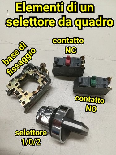

[65] Re: Automatizzare pompa trifase riempimento cisterna
Messaggioda Foto Utentefotocellula » 6 ago 2018, 22:23
JAndrea ha scritto: per esempio LPC S130 poi da accessoriare con i contatti.
Ho trovato il selettore dallo stesso venditore del relè di livello e delle sonde ma volevo chiederti, cosa int
endi per "accessoriare con i contatti?
Non basta forare la cassetta, inserire il pulsante con la ghiera e collegarlo con dei faston?
25 3
Messaggi: 70
Iscritto il: 4 lug 2015, 16:13
[66] Re: Automatizzare pompa trifase riempimento cisterna
Messaggioda Foto UtenteJAndrea » 6 ago 2018, 22:47
Quei selettori, così come molti componenti di automazione vengono venduti singolarmente.
L'operatore è la leva su cui vai ad agire con i suoi scatti e posizioni ed è quella parte che devi fissare con ghiera al pannello.
L'operatore va ad agire sui contatti elettrici, che vanno assemblati al momento del l'installazione spesso su una base che li raggruppa.
Foto UtenteJAndrea
3.987 4 6 9
Messaggi: 2117
Località: Rovigo

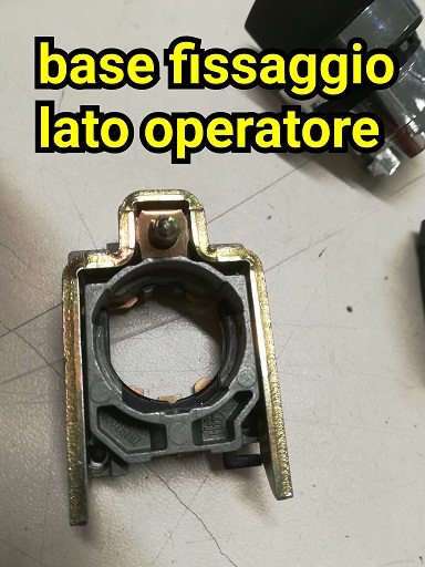

[67] Re: Automatizzare pompa trifase riempimento cisterna

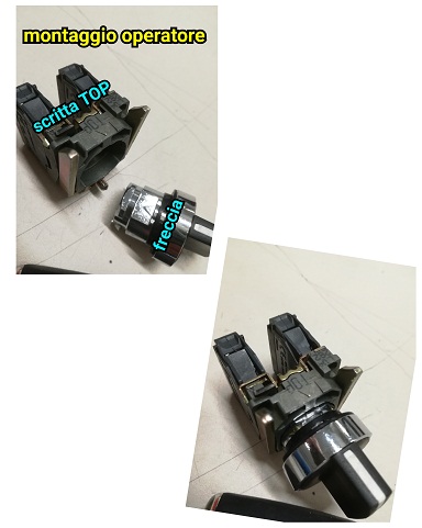

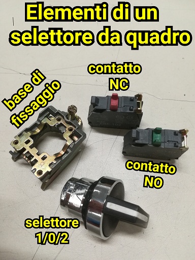

Messaggioda Foto Utentemir » 8 ago 2018, 0:19
fotocellula ha scritto:cosa intendi per "accessoriare con i contatti?
Foto UtenteJAndrea si riferisce a tutti gli elementi che compongono un selettore da quadro utilizzato in ambito industriale .. esempio..
composto dai seguenti elementi (è un esempio si possono avere anche più contatti, e/o indicatori luminosi)
la base di fissaggio da un lato ospita i contatti,

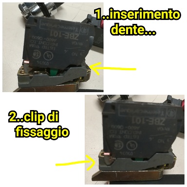

fissati facendo corrispondere una tacca di riferimento nella relativa asola e poi spingerli verso il basso sulla basse a far scattare la clip di fissaggio
selettore 3.jpg (44.46 KiB) Osservato 4210 volte

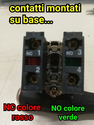

i contatti sono riconoscibili dalla scritta serigrafata rispettivamente per il contatto normalmente aperto con NO e per il contatto normalmente chiuso con NC, ed anche dal relativo colore, verde per l'NO e rosso per l'NC,

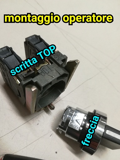

a questo punto non resta che fissare l'operatore alla base di fissaggio, dal lato operatore, ovviamente dopo aver forato il pannello, da un lato l'operatore e dall'altro la base di fissaggio con i contatti..i riferimenti TOP e la freccia sull'elemento operatore sono per l'orientamento e montaggio di quest'ultimi
la base di fissaggio, presenta poi una vite che si dovrà serrare per bloccare sul pannello, la base con tutti gli elementi..

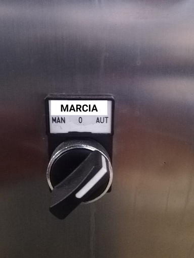

solo per idea, e senza il pannello a montaggio ultimato il selettore 1/0/2 si presenta cosi..
selettore 7.jpg (42.07 KiB) Osservato 4210 volte
[68] Re: Automatizzare pompa trifase riempimento cisterna
Messaggioda Foto Utentefotocellula » 8 ago 2018, 22:25
Caspita, grazie mille, non credevo fossero così assemblati.
