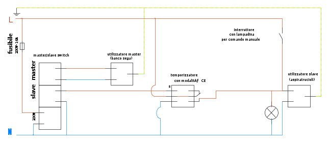

Messaggioda Foto Utentegabrisav » 12 ago 2018, 11:47

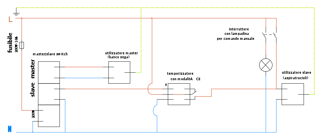

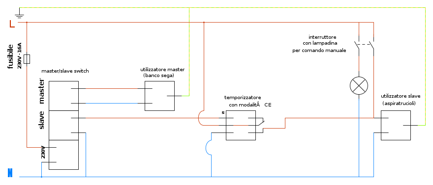

Praticamente dall'uscita Slave esce solo la fase che comanda Start

[13] Re: switch master/slave per sega e aspiratore
Messaggioda Foto Utentegabrisav » 12 ago 2018, 11:54
Grazie mir dell'aiuto per aver interpretato al meglio i miei pensieri
Penso che così, il tutto , possa funzinare perfettamente

Messaggioda Foto Utentemir » 12 ago 2018, 12:08
:ok:
Io avrei aggiunto (ammesso che già non ci sia) a monte della linea di alimentazione (L-N) una protezione magnetotermica differenziale (C16) in luogo del fusibile da 16 A .. ;-)

Messaggioda Foto Utenteghoulsnghosts » 13 ago 2018, 9:43
Anzitutto vi ringrazio per il tempo dedicato al mio post e lo schema fatto come si deve.
mir ha scritto:Io avrei aggiunto (ammesso che già non ci sia) a monte della linea di alimentazione (L-N) una protezione magnetotermica differenziale (C16) in luogo del fusibile da 16 A .. ;-)
Infatti a monte c'è proprio un magnetotermico C16, quindi in questo caso il fusibile da 16A sarebbe inutile ?
Il differenziale è un AC 25A I_{\Delta n}=0.03A

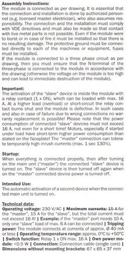

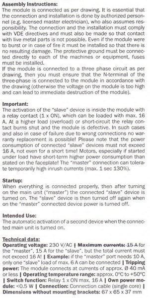

Riporto anche le istruzioni dello switch master-slave:
istruzioni

Messaggioda Foto Utentemir » 13 ago 2018, 10:59
ghoulsnghosts ha scritto:a monte c'è proprio un magnetotermico C16, quindi in questo caso il fusibile da 16A sarebbe inutile ?
Se è come affermi, direi di si.

Messaggioda Foto Utentepaolo a m » 13 ago 2018, 11:17

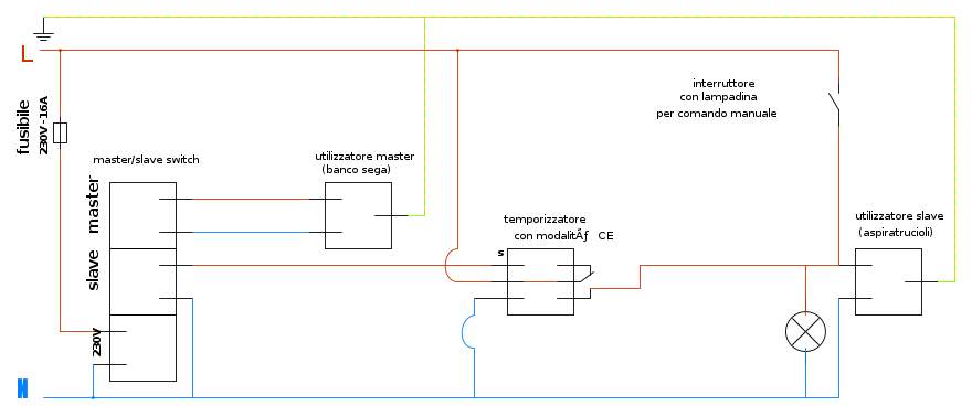

Un piccolo contributo: collegando la lampada come segue si può usare un semplice interruttore unipolare.

Messaggioda Foto Utentegabrisav » 13 ago 2018, 11:26
La lampada penso serva per indicare quando l'aspiratore è acceso in modalità manuale.
Così la lampada si accende sempre

[19] Re: switch master/slave per sega e aspiratore
Messaggioda Foto Utentepaolo a m » 13 ago 2018, 11:27
:ok:

Messaggioda Foto Utentemir » 13 ago 2018, 11:29
gabrisav ha scritto:penso serva per indicare quando l'aspiratore è acceso in modalità manuale.
Infatti l'indicazione "interruttore con lampada per comando manuale" indica (credo) che l'operatore volesse una sorta di interruttore luminoso al fine di indicare l'avvenuto comando dell'aspiratrucioli.
