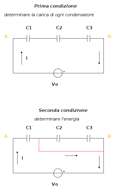

Non ne vengo a capo.. Ho tre condensatori di capacità C_1 = 0.5 \mu F, C_2 = 0.8 \mu F e C_3 = 0.1 \mu F e sono collegati in serie. I punti A e B sono collegati inizialmente ad un generatore di tensione V_0 =100 V. Mi chiede di calcolare la carica su ogni condensatore e fin qua ci siamo ( tutti e tre hanno la stessa carica).
Successivamente il generatore viene staccato e il punto B viene collegato tra C1 e C2. Mi chiede di determinare l'energia nell'effettuare il nuovo collegamento.
L'energia del primo sistema l'ho trovata ed è U_i = \frac{1}{2}\frac{Q^2}{C_{eq}}.
Ma il bello viene all'ultimo. Innanzitutto, C_2 e C_3 sono in serie o in parallelo? No perché per me ha tutta l'aria di un parallelo ma c'è chi è pronto a giocarsi la casa che è i due condensatori sono in serie.
Assumendo che siano in parallelo, e che la carica immagazzinata nei condensatori si conservi.. la carica C_{23} = 2Q ? Il condensatore C_1 lo devo considerare quando vado a cercare l'energia del secondo sistema? Grazie a chi mi darà una mano O_/

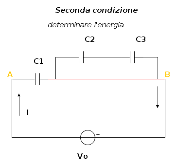

Non ho ben capito il secondo schema postato da mir. Devo considerare i condensatori C2 e C3 ? Constatato che hanno carica uguale ed opposta.. il contributo di energia potenziale è nullo giusto?

Starbyte ha scritto:Non ho ben capito il secondo schema postato da mir.
Gli schemi elettrici, aiutano molto a capire alcune situazioni se si leggono correttamente, ora se lo schema che ti ho postato prima, che altro non è che la rappresentazione schematica di:
Starbyte ha scritto: il generatore viene staccato e il punto B viene collegato tra C1 e C2.
volendola rendere più chiara, la vedrei cosi ..
[6] Re: Tre condensatori
Messaggioda Foto UtenteStarbyte » 7 set 2018, 11:21
Ah giusto.. Si cortocircuitano C2 e C3 e l'energia finale rimanente è quella relativa a C1 di circa 56 uJ.. Grazie :ok:
