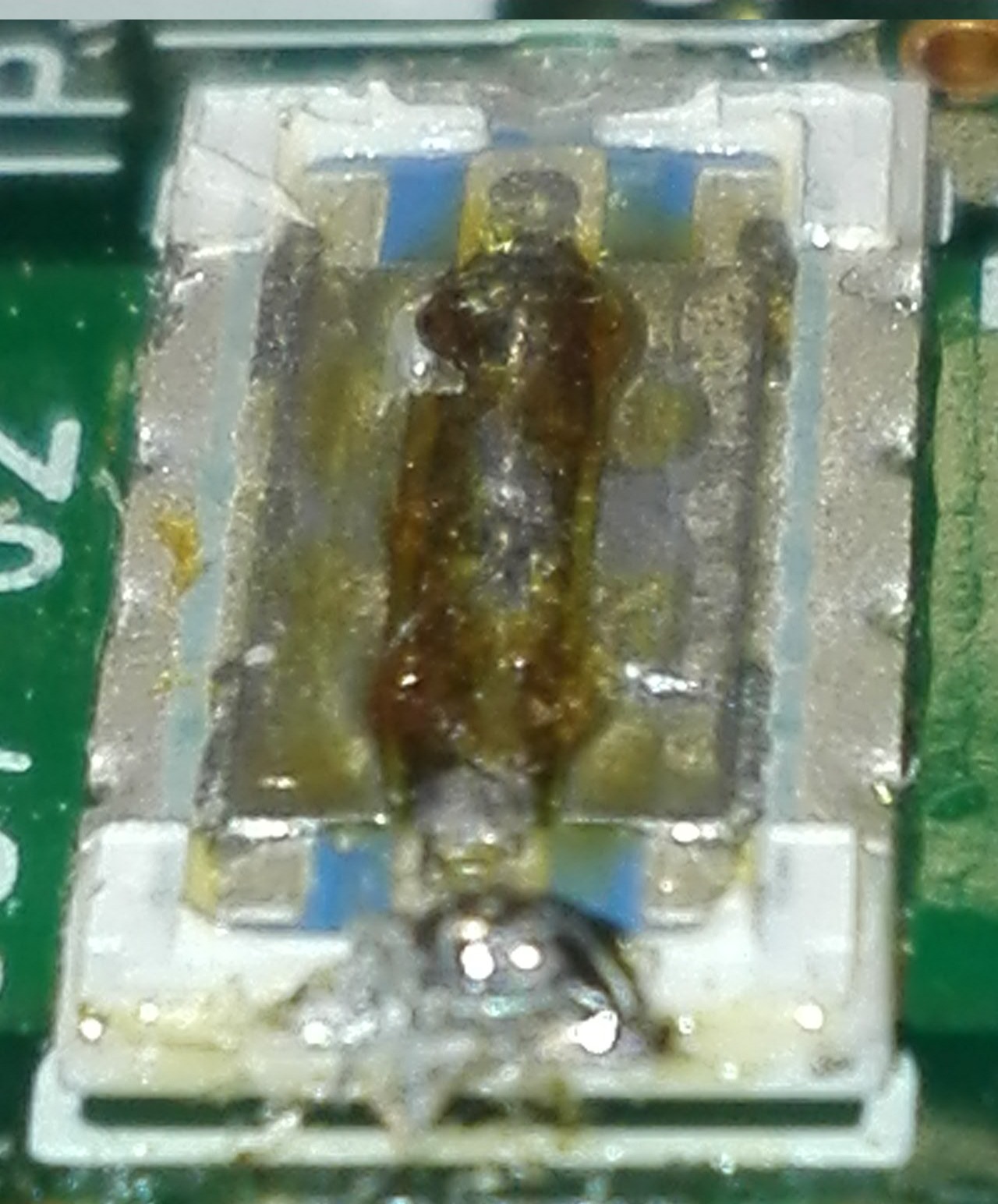

Probabilmente ha ragione Foto Utenteelektronik, trattasi di due power mosfet switch...
... purtroppo, però, le sigle indicate non portano da nessuna parte :evil:
O_/ Max

Non voglio smontare il circuito, non c'è riuscita l'addetta con pistola dissaldante, dietro deve esserci tanto metallo che impedisce di dissaldare senza rischi.
Non voglio anche perché NON ho intenzione di ripristinare questa funzione "switch", se si è rotta fatta in fabbrica figuriamoci quanto renderebbe riaccrocchiata... invece il BMS per l'equalizzazione funziona.
Credo non siano mosfet, package plastico che sembra solo incollato su allumina... lunedi proverò a "scappellarli"...

richiurci ha scritto:(...) Credo non siano mosfet, package plastico (...)
Anch'io pensavo la medesima cosa per dei power mosfet...
... poi scorrendo diversi datasheet ho trovato SMD tipo questo: gestisce, installato su adeguata superficie di rame, 4,5 A (7,5 A per meno di 10 s e 30 A per meno di 10\;\mu s) in un contenitore plastico di 4 x 5 mm di superficie e spesso 1,75 mm... :shock:
... comunque aspetto di conoscere l'esito della "scappellatura"... :mrgreen:

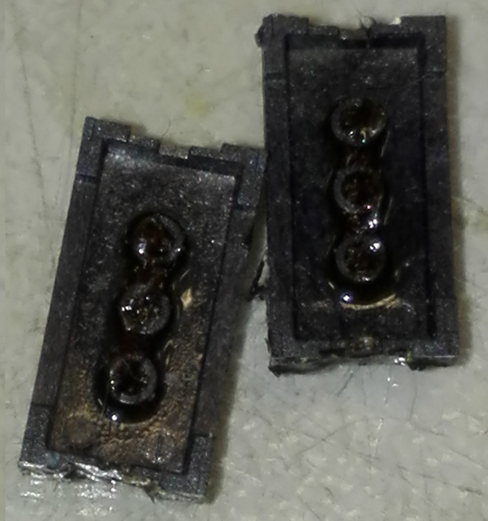

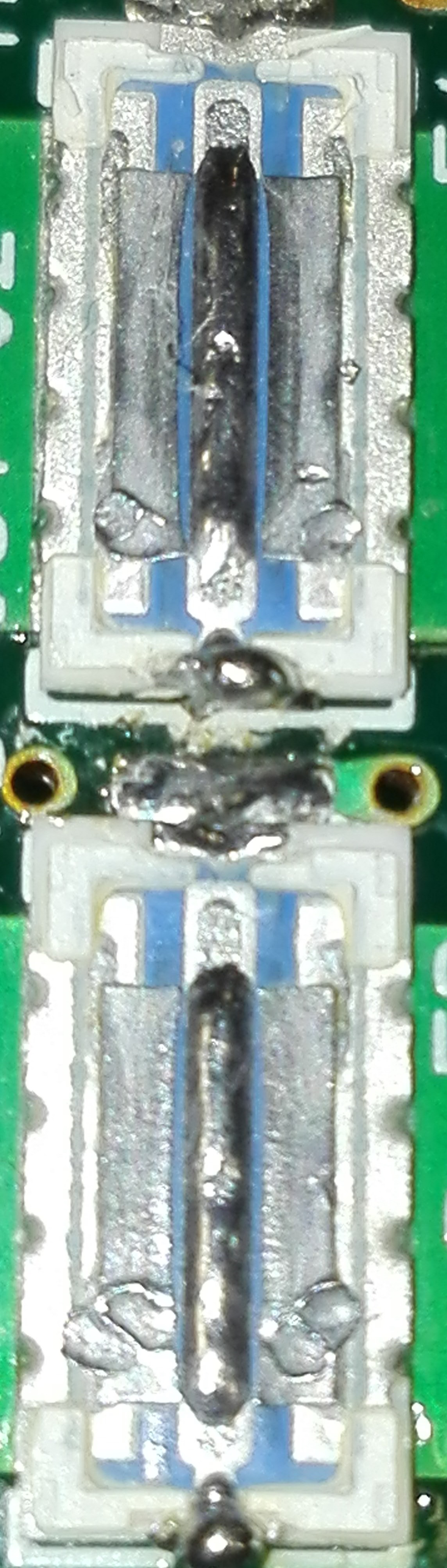

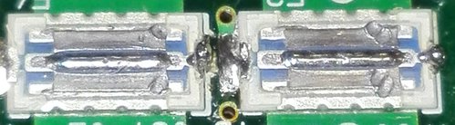

Messaggioda Foto Utenterichiurci » 24 set 2018, 13:28
ed ecco finalmente i risultati dell'autopsia :mrgreen:
I due "coperchietti" sono saltati via facilmente, all'interno tre piccole sporgenze cilindriche e evidenti residui di colla... i bordi sembra poggiassero semplicemente sull'allumina sottostante, quindi nessuna ermeticità
Due foto degli interni, si vedono strutture "macroscopiche" e non chip:

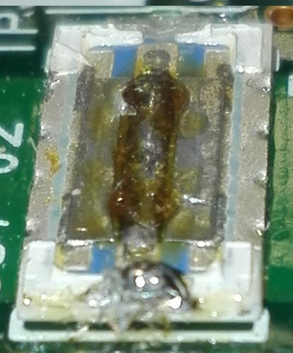

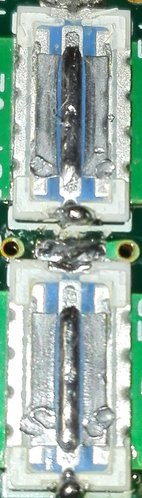

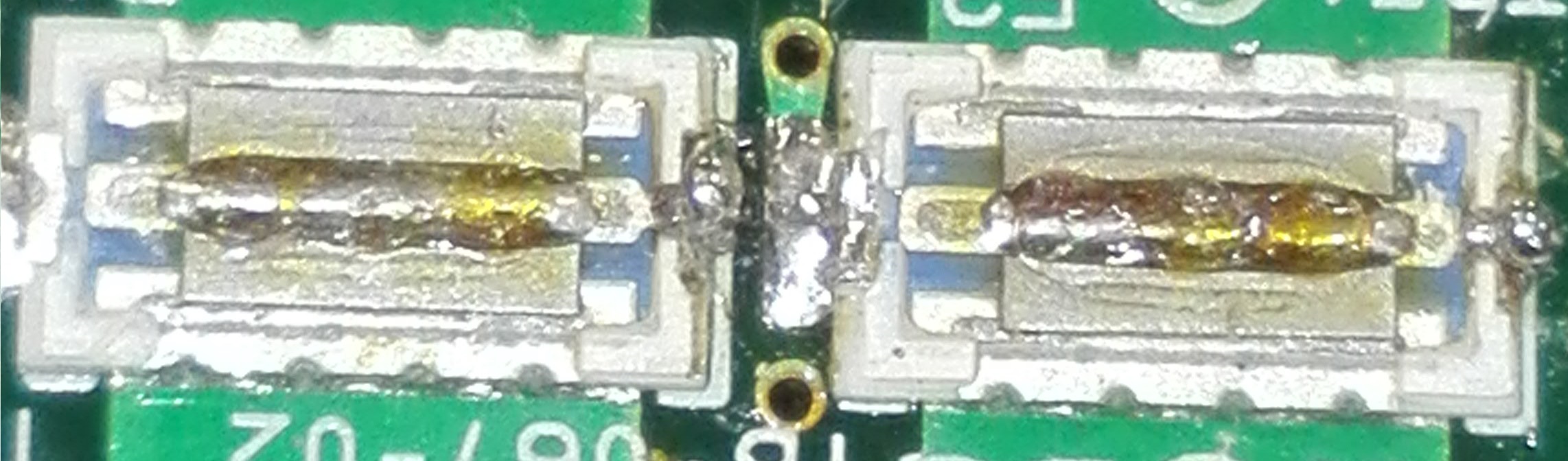

Messaggioda Foto Utenterichiurci » 24 set 2018, 13:32

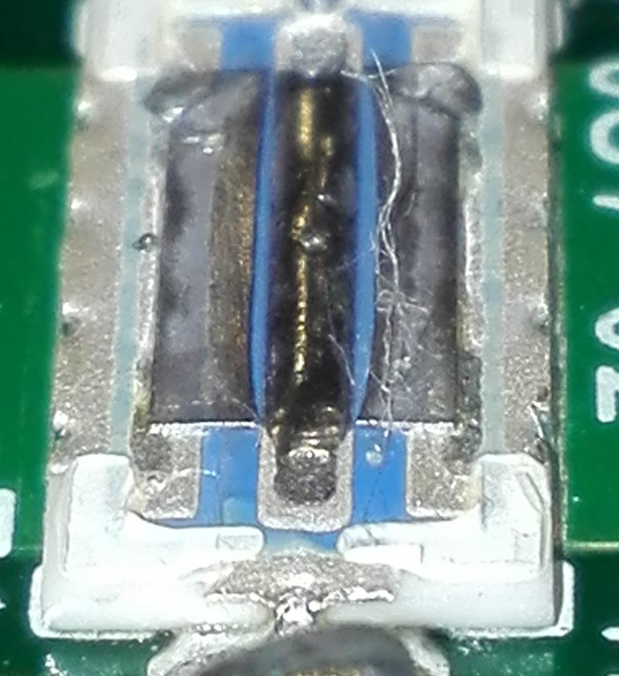

Con un po' di solvente nitro il materiale giallastro è venuto via facilmente e le strutture sono più evidenti:
Che ne dite? Riuscite a identificare i cadaveri?
Poi faccio qualche osservazione, non voglio condizionarvi :mrgreen:
PS: quegli schiacciamenti visibili li ho causati io col tester, per verificare la connessione prima di rimuovere la presunta resina

Messaggioda Foto UtenteMax2433BO » 24 set 2018, 14:44
Resistenze SMD di potenza???
Costruttivamente assomigliano molto a queste: vedi descrizione costruttiva a pagina 2 del pdf.
