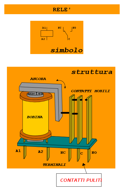

"IMPORTANTE: il “CRONO COMANDO” è provvisto di un morsetto chiamato “TEL”, al quale è possibile allacciare il contatto “pulito” di un comando telefonico. Alla chiusura del contatto la caldaia si attiva automaticamente in fase invernale con programma standard (vedi “ISTRUZIONI PER L’UTILIZZO”). "
Mi pare di aver capito che per contatto pulito si intende un contatto privo di tensione, è corretto?
Avrei pensato di utilizzare un relè comandato da un Wemos D1 Mini (ESP8266) per chiudere il contatto da remoto.
La mia soluzione è corretta? Il relè si limiterebbe a chiudere il contatto o applicherebbe una tensione?
Avrei pensato di utilizzare un relè per Arduino tipo questo https://www.amazon.it/XCSOURCE-Channel- ... A8+arduino potrebbe andare bene?

Tio ha scritto:per contatto pulito si intende un contatto privo di tensione, è corretto?
Corretto. E' un contatto di tipo NO (normalmente aperto) o di tipo NC (normalmente chiuso) privo di differenza di potenziale, in genere disponibile su dispositivi di tipo elettromeccanico come ad esempio i relè, e contattori; un ulteriore esempio pratico può essere un contatto pulito quello di un semplice pulsante, ed anche quello di un interruttore.

mir ha scritto: E' un contatto di tipo NO (normalmente aperto) o di tipo NC (normalmente chiuso) privo di differenza di potenziale, in genere disponibile su dispositivi di tipo elettromeccanico come ad esempio i relè, e contattori; un ulteriore esempio pratico può essere un contatto pulito quello di un semplice pulsante, ed anche quello di un interruttore.
Quindi posso usare un relè per chiudere un contatto pulito? Non mando la tensione anche sul contatto?

Tio ha scritto:Quindi posso usare un relè per chiudere un contatto pulito?
Il relè, come meglio spiegato qui, ha dei contatti NO ed NC, ovviamente puoi utilizzare uno dei contatti NO del relè per comandare il dispositivo.
