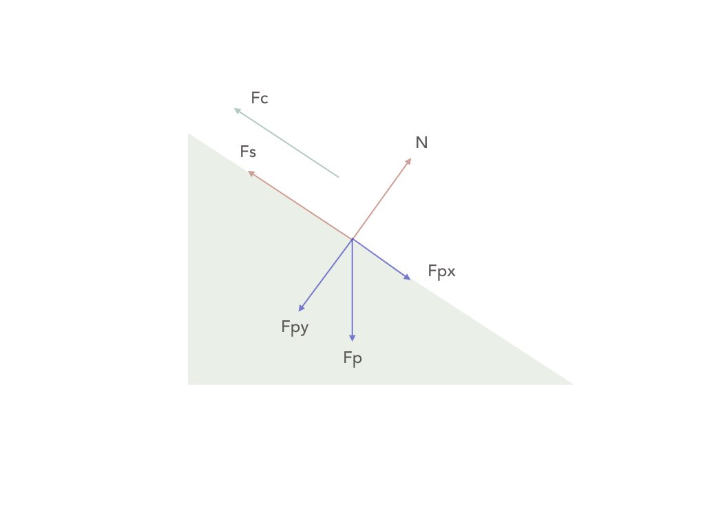

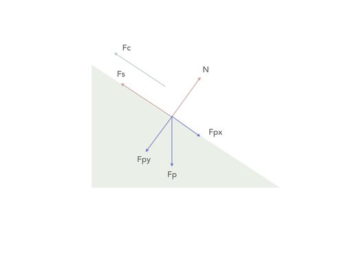

Allora vorrei sincerarmi di aver disegnato in modo corretto le forze, applicato il procedimento corretto e soprattuto utilizzato le approssimazioni corrette utilizzando 3 cifre significative.
Di seguito il grafico della mia interpretazione:
F_s-F_{px}=F_c
F_s è la forza di attrito diretta lungo il piano inclinato verso l'alto
F_{px} è la componente del peso diretta lungo il piano inclinato verso il basso
F_c è la forza dovuta all'accelerazione centripeta (non è la forza centrifuga) diretta lungo l'asse inclinato verso l'alto basso
F_c= \left (\frac{2\pi}{T} \right )^2rm = \left (\frac{2 \times 3.14}{38} \right )^2 \times 7.46 \times 30 =6.11\ \text{N}
F_{px}=F_p \sin \theta=mg(\sin \theta)=30.0 \times 9.81 \times \sin(20)=101\ \text{N}
Quindi alla fine ho F_s-F_{px}=F_c
F_s-101=6.11\ \text{N}
F_s=107\ \text{N}
La soluzione dice:
  1. 106 N verso l'alto
  2. 0.396
