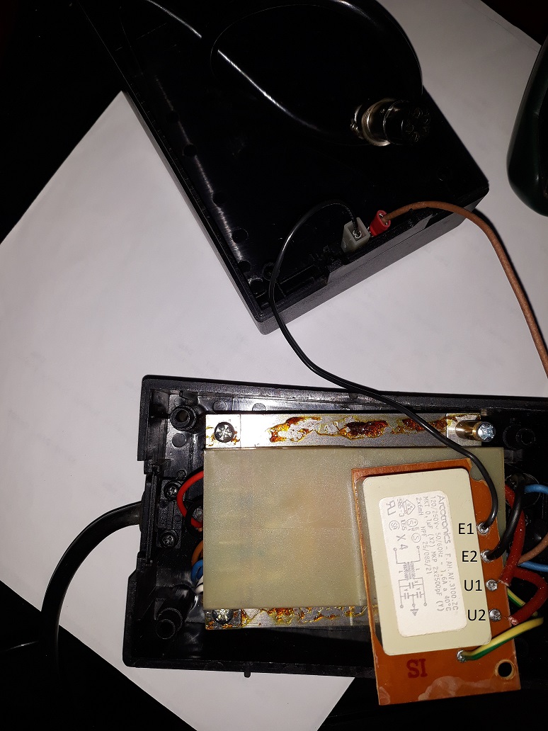

mi è cascato l'alimentatore di una tastiera musicale e non funziona più. Non sono un esperto di elettronica ma ho buona manualità e capacità e, siccome non vorrei fare cavolate con la 220 V, chiedevo un vostro aiuto e cercare di capire quale fosse il problema.
Dunque, all'interno dell'alimentatore vi è un filtro antidisturbo e volevo capire se il problema fosse quello. Ho controllato il cavo che dalla corrente va fino al filtro su circuito stampato con il tester, in figura ho chiamato i poli (E1-E2) ed è OK . Per vedere se il filtro funziona basta che controllo con il tester in corrente alternata le uscite dal filtro segnate come (U1-U2) giusto?

Sì, all'uscita del filtro devi ritrovare la tensione di rete. Di solito non sono i filtri a guastarsi, ma componenti attivi dopo il filtro.
Se il filtro fosse guasto, lo si potrebbe temporaneamente bypassare per vedere se il resto funziona. Poi però bisogna rimetterlo!

E' un alimentatore switching....una tipologia non semplice da riparare e anche un po pericolosa.
Fai qualche altra foto al resto del circuito.

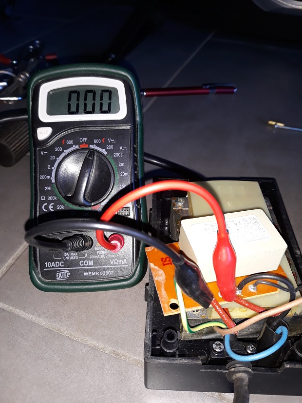

Eccomi, grazie per le risposte.
Dunque, ho misurato la tensione come da foto e non da tensione in uscita dal filtro.

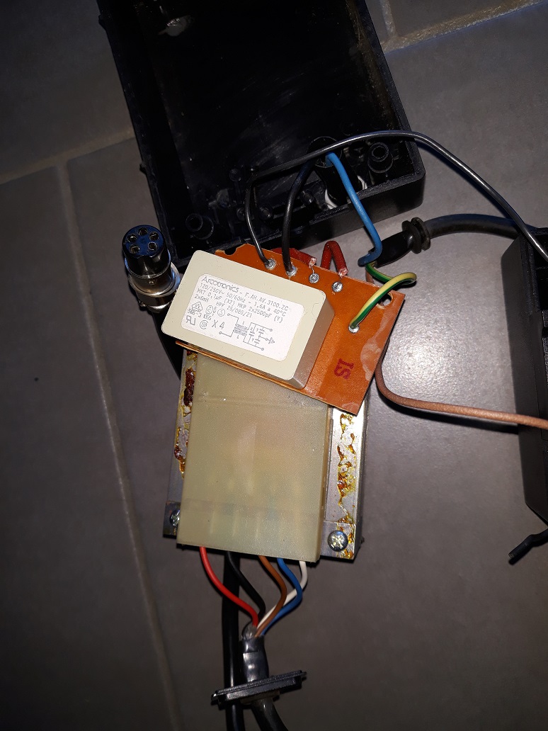

Posto altre foto.

DarioDT ha scritto:E' un alimentatore switching...
A me non mi pare.
Sembra piuttosto un normalissimo trafo con l'aggiunta di un filtro.
Anche a me sembra (foto poco chiara in tal senso) un trasformatore con diverse uscite.
Se sui due conduttori neri hai la tensione di rete presente (230 Vac) e sui conduttori isolati (marroni) non misuri nulla, vien da se che il filtro ha qualche problema, anche se mi sembra strano che si rompa con una caduta, non presentando danni meccanici.
Io inizialmente darei un'occhiata/ripassata alle saldature del filtro e farei un ulteriore verifica, anche senza tensione, un controllo strumentale con l'ohmmetro misurando la continuità che deve esserci tra un conduttore nero ed uno isolato marrone.
Se il filtro è andato, come ha già scritto
IsidoroKZ si può provare ad eliminare (provvisoriamente) il filtro di rete ed alimentare dirattamente, allo scopo di verificare se l'alimentatore fornisce le tensioni di uscita.
Se così fosse ci si procura un filtro di rete di pari caratteristiche al guasto e lo si sostituisce.
Ducker ha scritto:ho misurato la tensione come da foto e non da tensione in uscita dal filtro.

Buongiorno,
come già suggerito, proverei a verificare il circuito stampato su cui è saldato il filtro, che potrebbe essersi rotto nella caduta. Dalla foto mi sembra unoo stampato in bachelite, che soffre di solito di questi problemi.

Mi ero perso la parte della caduta dell'alimentatore. In questo caso può benissimo essersi rotto lo stampato, come detto da
stefanomarche58, oppure può essersi staccata una saldatura dell'induttore del filtro.
io controllerei prima di tutto la continuità dei vari cavi, alimentazione compresa, spesso sono stressati dall'uso e tendono a interrompersi per es dove il cavo entra nel contenitore.
Magari cadendo sono stati strattonati.
Occhio a fare le misure con la spina inserita...meglio prima fare tutte le misure possibili a spina estratta.
I cavi marroni mi sembrano smaltati, controlla che tu non abbia misurato 0 V perché hai collegato i coccodrilli sulla parte smaltata
