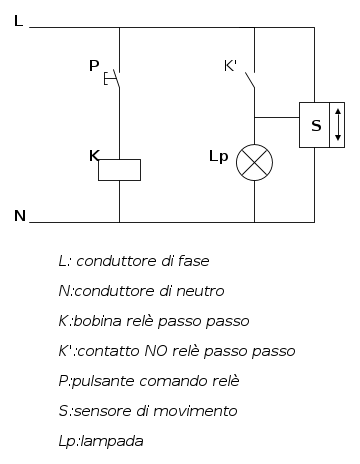

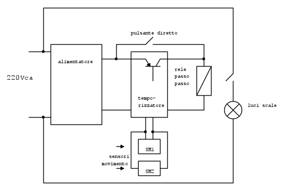

scusami,giusto per capire,lo schema a blocchi dell'impianto luci scale,è questo?

Forse Foto UtenteBulldozer intendeva, questo schema ..
.. ovviamente in parallelo al pulsante se ne possono inserire altri, ed altri sensori .. ;-)

l'interessato dice questo:
Nell'utilizzo giornaliero l'attivazione della luce della suddetta rampa sarà solo ed esclusivamente attivata e temporizzata tramite i sensori di movimento.
quindi è il temporizzatore che comanda il tutto( dopo essere attivato dai sensori di movimento) e se c'è un temporizzatore ci deve essere senz'altro un alimentatore...

Foto Utentedonciccio, leggi attentamente cosa ha scritto Foto UtenteBulldozer .. ;-)
Bulldozer ha scritto:L'impianto di illuminazione è quindi costituito dai sensori di movimento (due, uno ad ogni ingresso in scala sopra/sotto) e in parallelo da un sistema di attivazione di pulsanti con rele passo/passo finder.
Bulldozer ha scritto:Nell'utilizzo giornaliero l'attivazione della luce della suddetta rampa sarà solo ed esclusivamente attivata e temporizzata tramite i sensori di movimento.
Bulldozer ha scritto:Qualora servisse tenere la luce accesa (lavori, pulizie, ecc) basta utilizzare il pulsante, in pratica si va a bypassare il sistema dei sensori di movimento.
I sensori di movimento/passaggio, possono essere/sono temporizzati .. ;-)
donciccio ha scritto:quindi è il temporizzatore che comanda il tutto
Non direi. Il punto luce, o i punti luce sono comandati dal pulsante P che eccita il relè passo passo finder,ed alimenta le rispettive lampade, oppure comandati dai sensori di movimento che una volta azionati rimangono attivi per il loro tempo settato.
Non ci sono temporizzatori esterni, al circuito. ;-)
Comunque in merito allo schema, possiamo attendere conferme da Foto UtenteBulldozer .. ;-)
