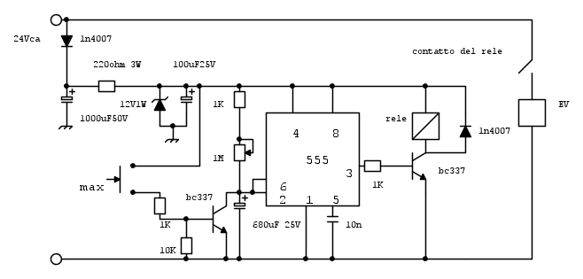

Messaggioda Foto Utentedonciccio » 8 mag 2019, 17:19
fatte le dovute modifiche,adesso spiegatemi perché questo temporizzatore non dovrebbe funzionare(per cortesia solo critiche costruttive, grazie):

[24] Re: Controllo livello serbatoio acqua
Messaggioda Foto UtenteMarcoD » 8 mag 2019, 18:35
Per quanto ne so potrebbe funzionare bene.
Per ridurre l'assorbimento e il calore prodotto, sostituirei R 220 ohm, zener 12V con un regolatore 7812. Dovrebbe tenere almeno 40 V in ingresso?
Eventuamente metterei un 47 ohm ? fra in serie al diodo 1N4007 per limitare i picchi di corrente/tensione.

[26] Re: Controllo livello serbatoio acqua
Messaggioda Foto Utenteboiler » 8 mag 2019, 23:51
donciccio ha scritto:fatte le dovute modifiche,adesso spiegatemi perché questo temporizzatore non dovrebbe funzionare(per cortesia solo critiche costruttive, grazie):
Per esempio perché il pin 7 del 555 manca.
Ma è solo uno dei motivi per cui questo circuito è una ciofeca.

[29] Re: Controllo livello serbatoio acqua
Messaggioda Foto UtenteStefanoSunda » 9 mag 2019, 11:21
donciccio ha scritto: fatte le dovute modifiche,adesso spiegatemi perché questo temporizzatore non dovrebbe funzionare(per cortesia solo critiche costruttive, grazie):
Questo schema non è realizzabile per la scarsa competenza dell’OP, l’ho notato dalla risposta allo schema
del post 15: “ cosa c'è di particolare in questo schema ? non capisco scusa”. - Eppure è uno schema semplice. Se non capisce uno schema simile, buonanotte.
