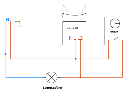

Salve a Tutti un gentile quesito.
Avrei da comandare delle luci comandate gia da un temporizzatore a cui e stato associato un sensore infrarosso di presenza per avere la possibilità di accenderle anche tramite rilevamento. Solo che il sensoreIR Comanda le luci chiudendo il contatto al rilevamento sul comando a impulso del temporizzatore. E il che mi sembra inappropriato come configurazione. A tal ragione, come potrei interfacciare questi due criteri di comando (temporizzatore, sensore IR) in modo piu idoneo a comandare queste luci? Grazie Mille

leonhard ha scritto:un temporizzatore a cui e stato associato un sensore infrarosso di presenza per avere la possibilità di accenderle anche tramite rilevamento
se non erro, il collegamento attuale è questo..
ed in questo caso, quando il temporizzatore attiva il contatto nel tempo settato,se il rilevatore rileva un movimento accende la luce, mentre..
leonhard ha scritto:come potrei interfacciare questi due criteri di comando (temporizzatore, sensore IR) in modo piu idoneo a comandare queste luci?
direi che non c'è un "modo idoneo" dipende come occorre a te che funzioni il sistema.
Pertanto dovresti descrivere come vuoi che il sistema comandi la/le lampada/e rispettivamente con i due comandi a rilevazione e con il timer. ;-)

Se vuoi che le funzioni "timer" e "rilevamento presenza" funzionino indipendentemente, devi mettere i rispettivi contatti N.A. in parallelo

A me pare che il collegamento attuale sia corretto, cioè probabilmente hai un relè "luci scale" e in parallelo ai pulsanti fisici hai il PIR che sarà di quelli a contatto pulito con funzione pulsante.
Qual è l'obiettivo che intendi perseguire?

Messaggioda Foto Utenteleonhard » 19 ago 2019, 19:01
Giusto il collegamento del Sensore PIR è in parallelo ai pulsanti del temporizzatore/ luci scale ed e settato al minimo come tempo in modo di dare un impulso quanto piu rapido possibile Circa (20sec) non ha un contatto pulito ma il classico contatto on off in fase o neutro(in questo caso proprio neutro visto l'uso da pulsante). Ma comunque piu lungo di un impulso standard di un pulsante il che non lo vedo proprio adatto come tipo di comando.
L'obiettivo a cui si aspira e che le suddette luci accendano sia al rilevamento PIR Sia al comando pulsante delle luci scale.Riguardo a incongruenza dei tempi di accensione dati dai due sistemi, possono essere settati 'alla Pari' (es. 2 min Timer Luci scale - 2 min sensore PIR). Quindi per me penso sia un fattore trascurabile.

Ah beh se lo avessi specificato fin da subito ! Certo che non è corretto!
Allora la modifica da fare è invertire fase e neutro sul PIR (son stati messi in modo che in uscita il PIR dia neutro, a te serve la fase) e portare il cavo di fase in uscita del PIR fino al cavo che porta fase al circuito lampade in questione (banalmente collegandosi sul morsetto interrotto del relè luci scale).

attilio ha scritto:Se vuoi che le funzioni "timer" e "rilevamento presenza" funzionino indipendentemente, devi mettere i rispettivi contatti N.A. in parallelo
Penso che sia la cosa piu appropriata. Esettando i tempi dei due dispositivi ugualmente le Luci accenderanno rispettando gli stessi criteri di tempo di accensione e spegnimento.

turion95 ha scritto:Allora la modifica da fare è invertire fase e neutro sul PIR
il sensore PIR, in genere fornisce la fase (L2) al carico, pertanto non necessita di alcuna inversione, se non di eseguire il collegamento corretto dei due dispositivi alle lampade, rispettando appunto la fase di alimentazione.
