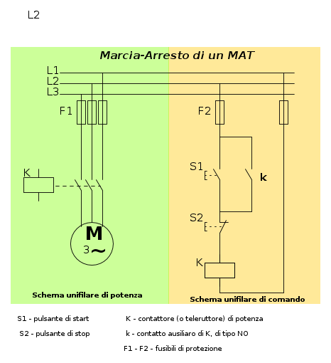

Buona sera sono un principiante, grazie per avermi accettato n nel forum, mi sto sempre piu appassionando al mondo dell'elettronca e dell'elettrotecnica...
avrei bisogno di una mano, c'è qualcuno che può spiegarmi in maniera chiara cosa vuol dire questo circuito?
So solo che è un teleruttore ma vorrei qualche dritta su come leggere circuiti elettrici, questo in particolare visto che è molto semplice (vedo pochi componenti), grazie per le risposte e sopratutto la pazienza :lol: :lol: :lol:

Si tratta di un relè in autoritenuta che aziona un motore trifase.
Serve soprattutto per fare in modo che, se per qualche motivo manchi la corrente, al suo ritorno il motore non riparta da solo, poiché questo potrebbe essere pericoloso.

renato01 ha scritto:c'è qualcuno che può spiegarmi in maniera chiara cosa vuol dire questo circuito?
Come giustamente indicato da Foto UtentePietroBaima, gli schemi vanno postati, utilizzando FidocadJ, per rendere meglio fruibile il thread ed i successivi interventi, e più chiara la richiesta, al contempo si ha anche modo di prendere confidenza con la simbologia utilizzata nella rappresentazione degli schemi elettrici, cosa di non poco conto. ;-)
Per questa volta mi offro volontario .. :D
Lo schema rappresenta un semplice, marcia (S1) arresto (S2) di un motore asincrono (M) trifase (L1,L2,L3), da un lato è rappresentato il circuito di potenza, con il contatti di potenza del contattore K, che tagliano l'alimentazione nelle tre fasi al motore M, e di relativi fusibili di protezione sulle singole fasi.
Dall'altro lato è rappresentato lo schema di comando, con S1 ed S2 rispettivamente i pulsanti di marcia e di arresto, che eccitano/diseccitano il contattore (o teleruttore) K, ed il contatto ausiliario di quest'ultimo, indicato con k, che assolve alla ben nota funzione di autoritenuta all'avvio. Anche sul circuito di comando, alimentato da due fasi della stessa linea di alimentazione del MAT, sono inseriti due fusibili F2 sulle rispettive fasi.

@mir, nelle didascalie ha scritto "schema unifilare...", giusto per chiarezza verso l'OP trattasi di un refuso/lapsus di battitura trattandosi in realtà di schemi multifilari

attilio ha scritto:giusto per chiarezza verso l'OP trattasi di un refuso/lapsus di battitura trattandosi in realtà di schemi multifilari
:ok:
.. giusta osservazione, gli schemi che ho rappresentato sono di tipo multifilare.
