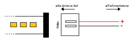

[6] Re: collegamento strisce led
Messaggioda Foto Utentepgiagno » 19 ott 2019, 20:42
SUPPONIAMO CHE:
- Le strisce sono alimentate alla stessa tensione (12V oppure 5V).
- L'alimentatore fornisca quella tensione e una corrente sufficiente
ALLORA:
- Collega la striscia a due poli all'alimentatore (positivo con positivo, negativo con negativo)
- Collega INSIEME i terminali positivi ROSSO, VERDE e BLU e collegali al polo positivo dell'alimentatore. Collega il terminale negativo al negativo dell'alimentatore.
SE le mie supposte sono esatte le due strisce dovrebbero accendersi, e quella RGB DOVREBBE emettere luce bianca.
Ciao,
P.

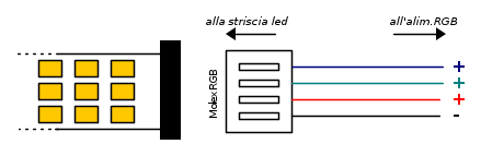

[8] Re: collegamento strisce led
Messaggioda Foto Utentepgiagno » 19 ott 2019, 20:56
Forse è meglio se sono più chiaro.
Se non ci dici il modello della striscia RGB (link o foto al prodotto) e dell'alimentatore (link o foto al prodotto) rischiamo di consigliarti cose dannose.
IN LINEA DI PRINCIPIO è possibile alimentare una striscia RGB da entrambe le parti (inizio o fine), ma nel tuo caso particolare non lo so.
Ciao,
P.

Messaggioda Foto Utentelose » 19 ott 2019, 21:04
Metto uno schema:
Foto Utentelose
Messaggi: 11
Iscritto il: 19 ott 2019, 9:15
[10] Re: collegamento strisce led
Messaggioda Foto Utentelose » 19 ott 2019, 21:05
Purtroppo non so dirti il modello.....metto una foto del prodotto...
(se ci riesco :oops: )
