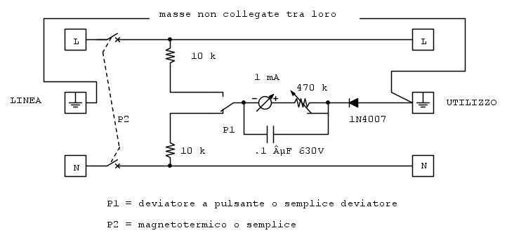

Vi propongo questo schema

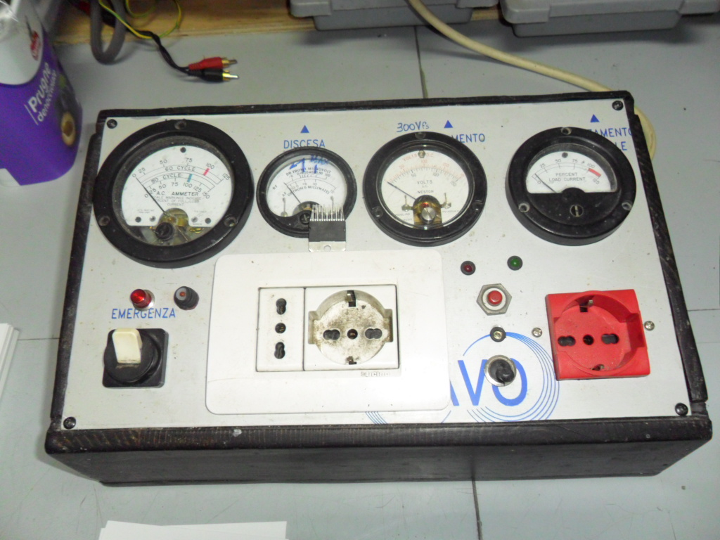

E' di farsi un quadro anche con una scatola da metterci interruttore generale, strumento analogico, e presa,
tipo questo in foto, questo ha altri servizi e altri scopi, ma ha questa funzione.
L'ingresso della linea la fai con una spina da 16A o la prelevi da un quadro se ce l'hai.
Il pulsante serve a scambiare il riferimento , dalla fase al neutro perché la perdita può essere più su un lato .
Lo strumento lo tari che con 30 mA di perdita sia a 2/3 del f.s.

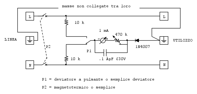

Sono Assistenze che non hanno strumenti particolari , sono poco più di negozianti che hanno qualche multimetro, ma non certo strumenti per misurare le dispersioni a massa degli apparecchi, e non stanno certo a cambiare tutte le resistenze o a fare prove prolungate.
Se tu fai lo strumento che ho messo in [ 26 ] ti rendi conto dove è il problema.
