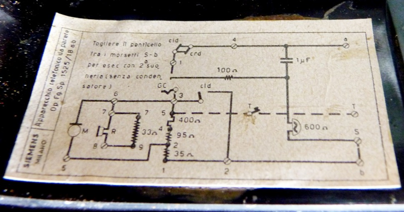

Messaggioda Foto UtenteMax2433BO » 29 dic 2019, 13:25
Il tuo telefono è, con molta probabilità, un Siemens SH36, lo schema che trovi qui è praticamente identico al tuo...
... si dovrebbe solo fare la corrispondenza delle lettere dei terminali perché sono differenti.

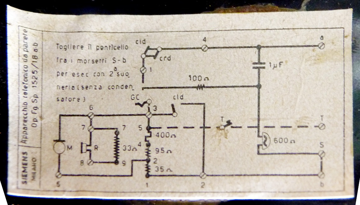

[37] Re: Collegare a presa telefonica
Messaggioda Foto UtenteMax2433BO » 30 dic 2019, 16:26
Comunque l'etichetta in questione è questa...
... devi solo guardare quali sono, sul tuo schema, le lettere che vengono associate ai medesimi morsetti: io non riesco a leggerle perché la tua foto è di sbieco...
O_/ Max
EDIT:
Dovendo ridimensionare l'immagine, anche in questa foto non si legge un gran che.
Dall'originale, dall'alto verso il basso le lettere dei terminali di destra sono:
a
T
S
b
18,6k 4 11 13
Messaggi: 4724

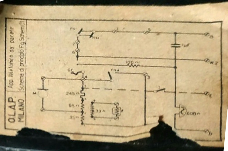

[38] Re: Collegare a presa telefonica
Messaggioda Foto UtenteKagliostro » 30 dic 2019, 22:20
Ho cercato di sistemare un po' le immagini in modo da poterle comparare più facilmente l'una con l'altra
questa è del telefono dello zio
questa è presa dal link
Certo un paio di foto (ad apparecchio aperto) da parte di Foto Utente6367 magari sarebbero d'aiuto a definire meglio la situazione (Siemens W48 o Siemens SH36)

[39] Re: Collegare a presa telefonica
Messaggioda Foto Utentesampei62 » 31 dic 2019, 11:36
buongiorno e grazie per vostro aiuto.
si in effetti i disegni non sono uguali...
per quanto riguarda la cornetta del telefono di mio zio, mi sembra che i collegamenti non siano giusti o sbaglio ?

[40] Re: Collegare a presa telefonica
Messaggioda Foto UtenteMax2433BO » 31 dic 2019, 12:02
sampei62 ha scritto:(...) si in effetti i disegni non sono uguali...
A me sembrano praticamente identici:
1) Il morsetto WZ non è altro che il "riporto" del morsetto 6 (o 2... non leggo bene) nello schema OLAP, mentre nello schema Siemens manca ma corrisponde al morsetto 1.
2) Nello schema OLAP la capsula altoparlante non è collegata a nulla nel circuito, mentre nello schema Siemens è collegata al morsetto 6 ma con un ponticello (morsetti 7 e 6) per cui potrebbe essere anche rimosso.
3) Nello schema OLAP è indicata una resistenza da 245 \Omega \; tra i punti 4 e 5, mentre nello schema Siemens la medesima resistenza è da 400 \Omega \;...
